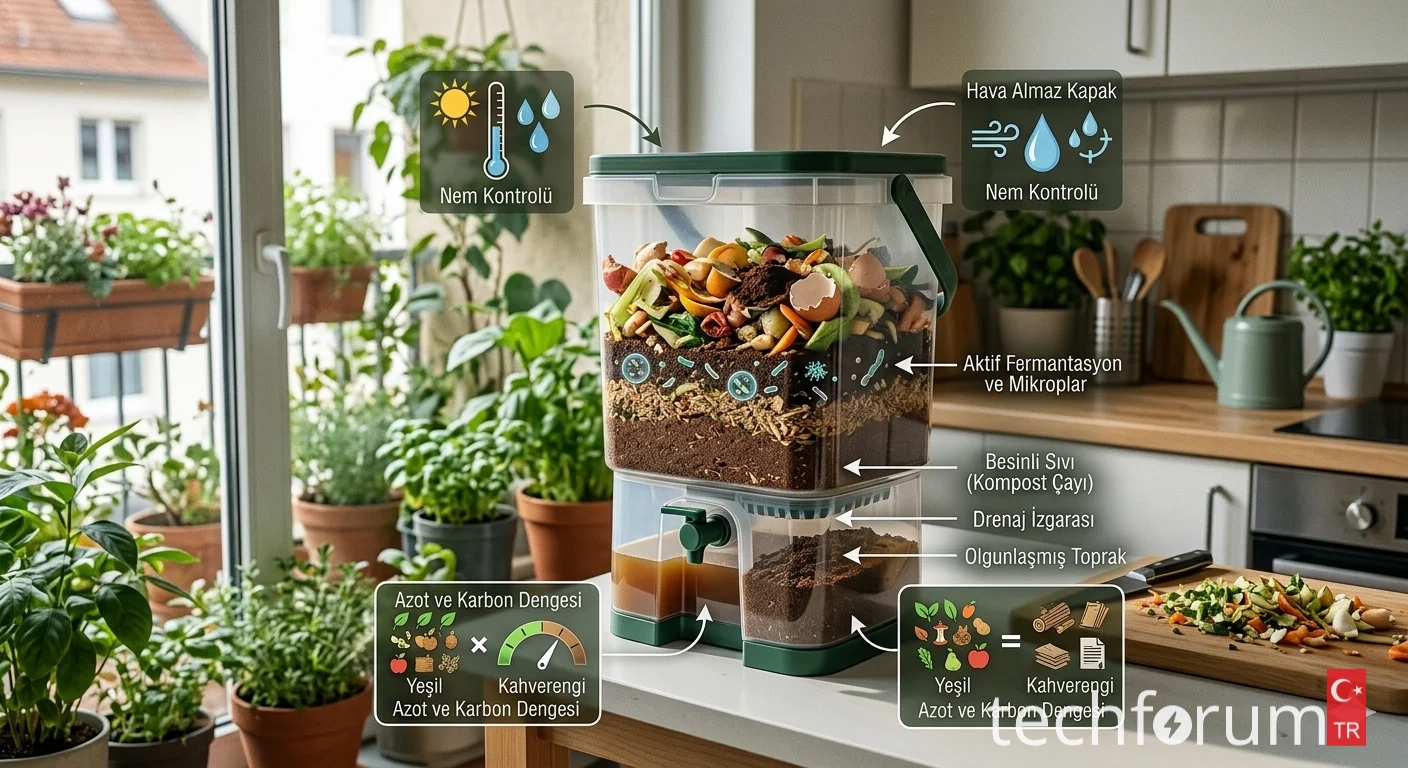

İlk ve en kritik aşama, Kompost Yönteminin ve Kovanın Seçilmesidir. 2026'da şehir hayatı yaşayanlar için iki ana yöntem öne çıkmaktadır: "Soğuk Kompost" ve "Bokashi Fermantasyonu". Eğer balkonunuzda veya bahçenizde kısıtlı alanınız varsa, Bokashi yöntemi en verimli ve yönetilebilir seçenektir. Bokashi, hava sızdırmaz bir kova ve 'fermente edici' özel bir laktik asit bakterisi kepeği (Bokashi Kepeği) kullanır. Bu yöntem, atıkları çürütmek yerine fermente ederek kötü koku ve sinek oluşumunu engeller. Diğer yandan, soğuk kompost için, dibi delik, hava sirkülasyonuna izin veren bir kova veya yığın kullanılabilir; bu yöntem daha yavaştır (3-6 ay) ancak daha az müdahale gerektirir. Kovanızı seçerken, sızan besinli sıvıyı (kompost çayı) toplamak için alt kısmında bir musluk veya toplama haznesi olması teknik açıdan hayati önem taşır.
İkinci adım, Azot ve Karbon Dengesi (Yeşil ve Kahverengi Malzeme) kurulumudur. Kompostun biyolojik motoru, bu iki ana bileşenin dengesine dayanır. Kompostun düzgün parçalanması için ideal karbon-azot oranı 25:1 ile 30:1 arasındadır. "Yeşil" (azot zengin) malzemeler; taze meyve-sebze kabukları, kahve posası, çay yaprakları, taze bitki artıkları ve çim kırpıntılarıdır. Bu malzemeler, komposttaki mikroorganizmaları besler ve süreci hızlandırır. "Kahverengi" (karbon zengin) malzemeler ise; kuru yapraklar, karton parçaları (balmumu kaplamasız), kağıt peçeteler, talaş, samandır. Kahverengi malzemeler, kompostta hava boşlukları oluşturur, aşırı nemi emer ve kötü koku oluşumunu önler. Teknik bir kural olarak, hacimsel olarak 1 birim yeşil malzemeye 2-3 birim kahverengi malzeme eklemek bu dengeyi sağlar. Atıkları kovaya eklemeden önce 2-3 cm boyutlarında küçültmek, parçalanma sürecini hızlandırır.
Üçüncü aşama, Sürecin Yönetimi: Nem ve Havalandırma kontrolüdür. Komposttaki yararlı mikroorganizmaların (bakteriler, mantarlar) hayatta kalması ve çalışması için suya ve oksijene ihtiyaçları vardır. Kompostun nem seviyesi, "sıkılmış bir sünger" kıvamında olmalıdır. Eğer çok kuruysa parçalanma durur, eğer çok nemliyse anaerobik (oksijensiz) bakteriler çoğalır ve kompost çürüyerek kötü kokmaya başlar. Nemi dengelemek için kahverengi malzeme ekleyebilir veya gerekirse su serpebilirsiniz. Havalandırma ise, kompost yığınını haftada bir veya iki kez karıştırarak (soğuk kompostta) veya kovanın dibindeki musluktan sızan sıvıyı (kompost çayı) düzenli olarak alarak (Bokashi'de) sağlanır. Bokashi'de havalandırma gerekmez, kovanın hava almaması hayati önem taşır.
Son aşama ise, Fermantasyon ve Hasat sürecidir. Bokashi yönteminde kova dolduktan sonra hava almayacak şekilde kapatılır ve 2 hafta boyunca karanlık, sıcak bir yerde bekletilir. Bu sürenin sonunda, atıklar fermente olmuş ve biyolojik olarak aktif hale gelmiştir. Bu materyal doğrudan bitkilere uygulanmaz; saksı toprağıyla karıştırılarak veya bahçede bir çukura gömülerek 2 hafta daha bekletilir. Bu süreçte kompostun pH'ı dengelenir ve materyal tamamen toprağa dönüşür. Soğuk kompostta ise, materyal kahverengi, nemli, kokusuz (ormandaki gibi kokan) ve ufalanan bir dokuya ulaştığında hasat edilmeye hazırdır. Hasat edilen kompost, saksı toprağına %20-30 oranında karıştırılarak veya bitkilerin kök çevresine "malç" olarak uygulanarak kullanılabilir. Kendi mutfak atıklarınızı biyolojik bir döngüye sokmak, 2026 model sürdürülebilir yaşamın en sağlam temeli olacaktır.
