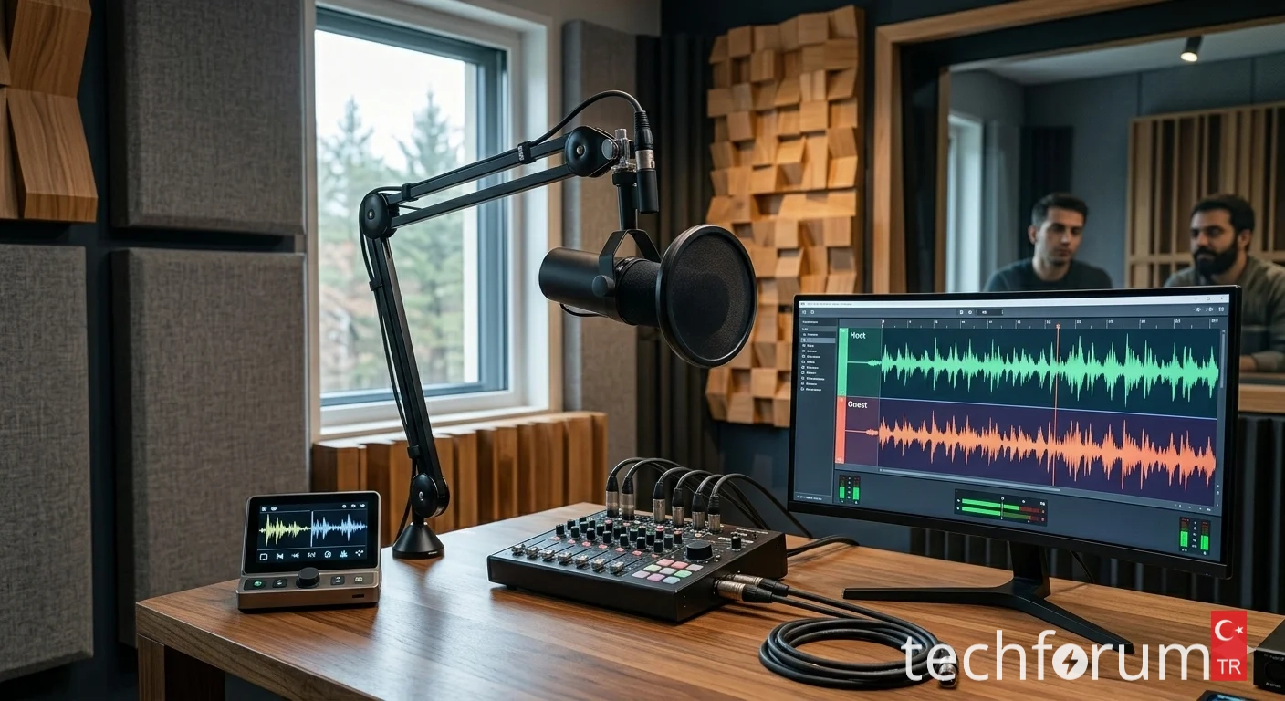

Sürecin en temel ve genellikle ihmal edilen ilk adımı, Akustik Ortam Kontrolüdür. Ses, çarptığı yüzeylerden yansıyarak mikrofona "eko" veya "reverb" olarak geri döner. Bu durum, post-prodüksiyon aşamasında düzeltilmesi imkansız bir yapaylık yaratır. Profesyonel bir kayıt için odadaki paralel sert yüzeylerin (çıplak duvarlar, camlar, parkeler) ses emici materyallerle kapatılması gerekir. Akustik süngerler ideal olsa da, ev ortamında ağır perdeler, kitaplıklar veya halılar da etkili birer yutucu görevi görür. Ayrıca, mikrofonun arkasına yerleştirilecek bir "izolasyon kalkanı" (reflection filter), odanın geri kalanındaki yansımaların mikrofona girmesini engeller. Ortamdaki gürültü tabanını (noise floor) düşürmek için klima, bilgisayar fanı veya dış sokak gürültüsü gibi faktörler kayıt öncesinde mutlaka minimize edilmelidir.
İkinci aşama, Donanım Konfigürasyonu ve Kazanç (Gain) Ayarıdır. Podcast için genellikle iki tür mikrofon tercih edilir: Dinamik mikrofonlar (örneğin Shure SM7B gibi) oda gürültüsünü daha az alır ve tok bir radyo sesi verir; Kondenser mikrofonlar ise daha detaylı ve parlak bir ses sunar ancak sessiz bir ortama ihtiyaç duyar. Mikrofonu ses kartına (Audio Interface) bağladıktan sonra en kritik teknik ayar "Gain Staging"dir. Ses seviyeniz, dijital kayıt yazılımınızda (DAW) en yüksek noktada -6dB ile -3dB arasında salınmalıdır. Eğer ses 0dB'e ulaşırsa "clipping" adı verilen dijital bozulma meydana gelir ve bu, sesin patlamasına neden olur. Pop filtre kullanımı, "P", "B" gibi patlamalı ünsüzlerin (plosives) yarattığı hava akımının diyaframa zarar vermesini ve distorsiyon yaratmasını engeller.
