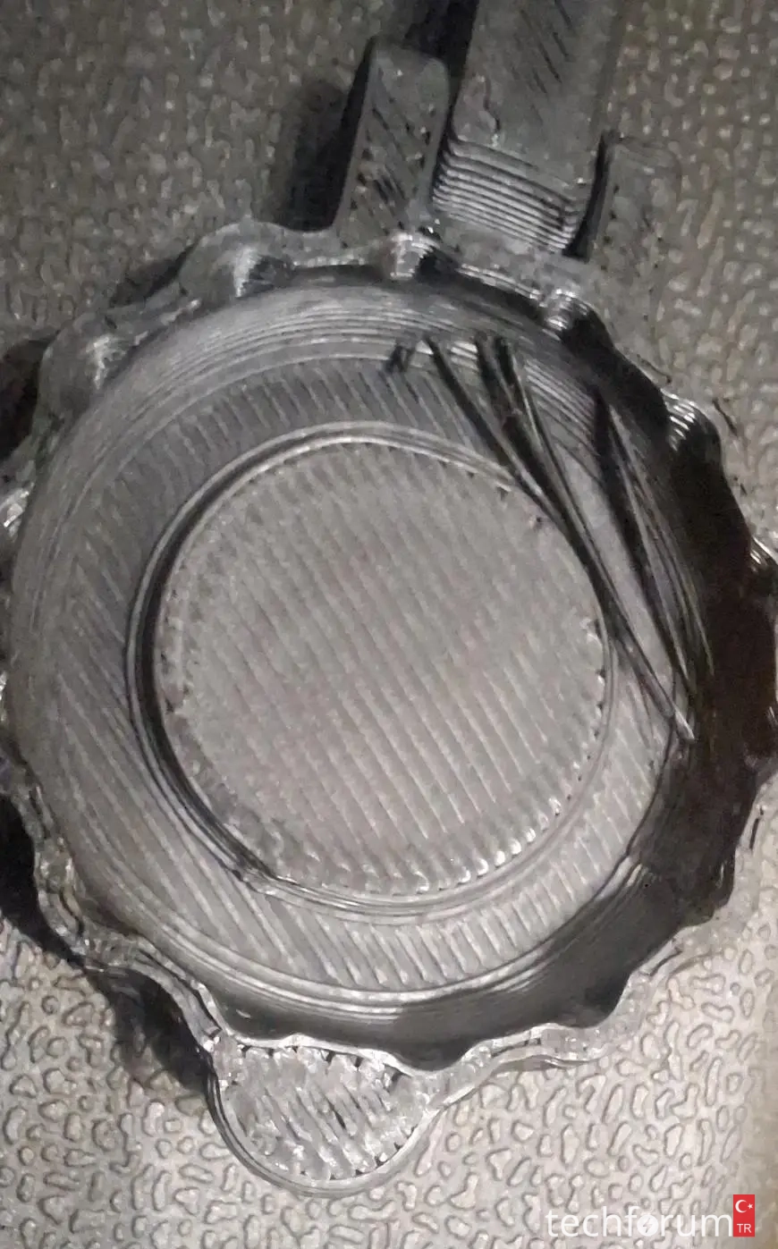

Merhaba, 3D yazıcımda oluşan bu hatayı nasıl düzeltebilirim? Resimdeki hataya neyin sebep olduğunu bana söyleyebilir misiniz? Yazıcı hareket halindeyken bile kağıt püskürtmeye devam ediyor gibi görünüyor.

Bu durum yalnızca belirli bir noktada meydana geldiği için, yazıcının sistematik bir hatası değildir.
Aynı şeyi diğer nesneler için de yapıyor mu?
NC kodunun hangi noktasında bu işlemin yapıldığını bulmanız ve ardından hangi G kodlarının mevcut olduğunu kontrol etmeniz gerekiyor. G0 Hızlı, G1 ise Yazdırma anlamına gelir. İplerin çekildiği hareketler için kodda G0 veya G1'in kullanılıp kullanılmadığını kontrol etmelisiniz.
G1 genellikle ekstrüzyon uzunluğunu belirten bir E parametresine de sahiptir. Burada, yazıcının baskı yaparken olduğu gibi yavaş hareket etmesi ancak hiçbir şey püskürtmemesi gerekiyorsa E0.000 ayarlanabilir. Yazıcı "E0.0000" değerini dikkate almaz ve hareketin tüm uzunluğu boyunca püskürtme yaparsa, doğal olarak tel oluşumu meydana gelir.
Dilimleme yazılımınız yazıcınızla uyumlu mu, yoksa yazıcı dilimleme yazılımında doğru şekilde yapılandırılmış mı?
