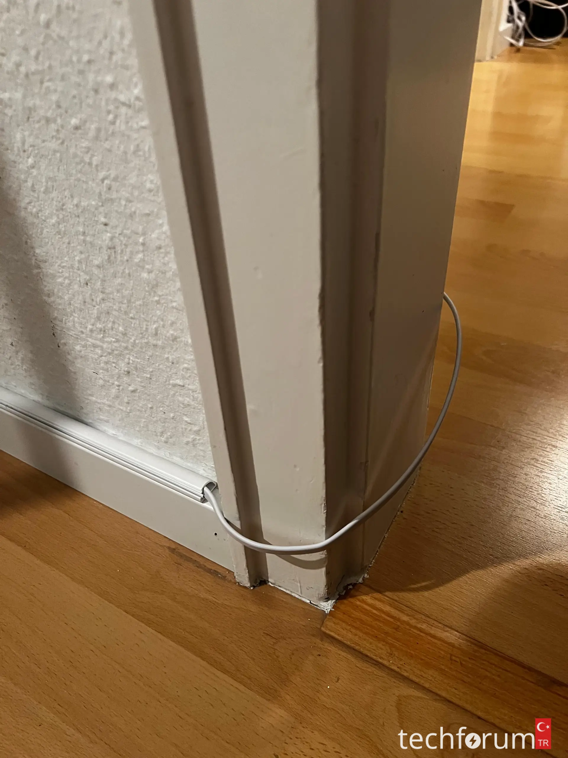

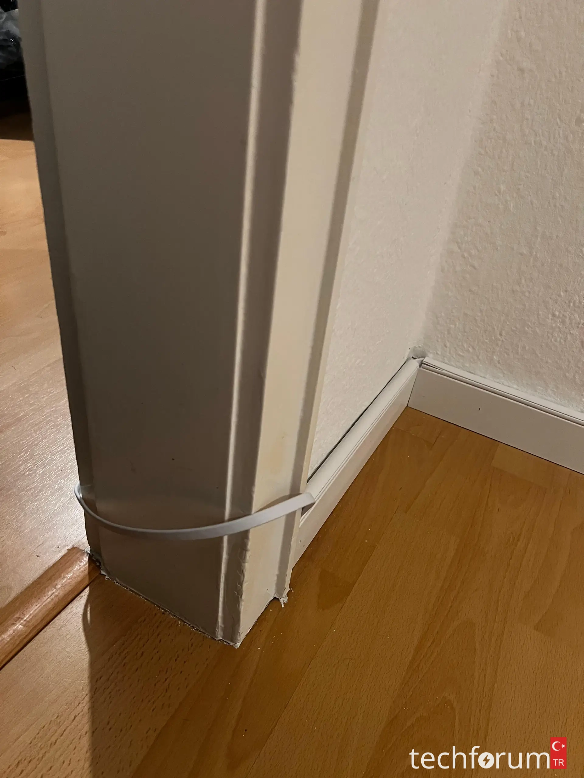

Maalesef, yönlendiricimiz farklı bir odada, bu da LAN kablosunu bir odadan diğerine çekmemiz gerektiği anlamına geliyor. Kiralık bir dairede yaşadığımız için duvara veya kapı çerçevesine delik açamayız. Diğer yerlerde standart kablo kanalları kullanarak kabloyu kapı çerçevelerinden geçirmeyi başardık, ancak bu "oda değiştirme" için işe yaramıyor 😕 Buraya kabloyu geçirmek için, ideal olarak kapıyı kapatabilme imkanı sağlayan bir çözüm veya yöntem var mı?

Görsellerden çıkardığım anlam. Buradaki duvarlar duvar kağıdıyla kaplı olduğundan, bir delik kolayca gizlenebilir.
Delme işlemi sırasında, (duvar malzemesine bağlı olarak) çıkış tarafında büyük bir parçanın kırılmamasına çok dikkat etmelisiniz. Bu genellikle, üzerine ek bir tahta parçası bastırarak ve delme sırasında hafif basınç uygulayarak önlenebilir.
İdeal olarak, köşeye yakın bir yerde olması daha iyi olur, böylece virajdan da kaçınmış olursunuz.
Daire boşaltıldığında, kablo çıkarılır, oluşan delik sıva ile kapatılır ve beyaz boya sürülür.
Hiçbir koşulda kapı çerçevesine delik açılmamalıdır tamiri kolay değildir.
Parke ile çerçeve arasında bir boşluk olması durumunda delme işlemi mümkün olurdu; bu durumda ince bir kablo yerleştirilebilirdi. Ancak burada böyle bir durum söz konusu değil.
Yine de bir delik açardım.
Kiracı olduğunuz için bunu yapmaya hakkınız var.
Taşındığınızda da deliği alçı veya benzeri bir şeyle doldurabilirsiniz ve sorun çözülmüş olur.
Oda, kapısının nadiren veya hiç kapatılmadığı açık bir alan ise, mevcut durum tamamen yeterlidir.
Ahşap kaplamayı (kapı ve zemin) o şekilde hasar vermezdim tamiri zor.
Eğer gerçekten delik açmak istemiyorsanız, LAN kablosunun kapı kapandığında zarar görmemesi için dolabın üst kısmına, yeterince uzağa yerleştirebilirsiniz.
Üst kısımda çok dikkat çekmez, ancak alt kısımda fark edilir yine de her iki seçenek de işe yarar.
Köşe kısmı biraz zorlayıcıdır.
Kiralık bir dairede bile duvar matkabı kullanmanıza izin verilir. Sadece kapı çerçevelerine veya süpürgeliklere zarar vermemelisiniz.
Tek yapmanız gereken, kabloyu bu delikten geçirmek ve ucuna uygun soketleri takmak.
Genellikle, kabloları tüm odalara gizlice çekmek için 8 mm'lik bir matkap ucu yeterlidir. Tercihen süpürgeliklerin arkasından.
