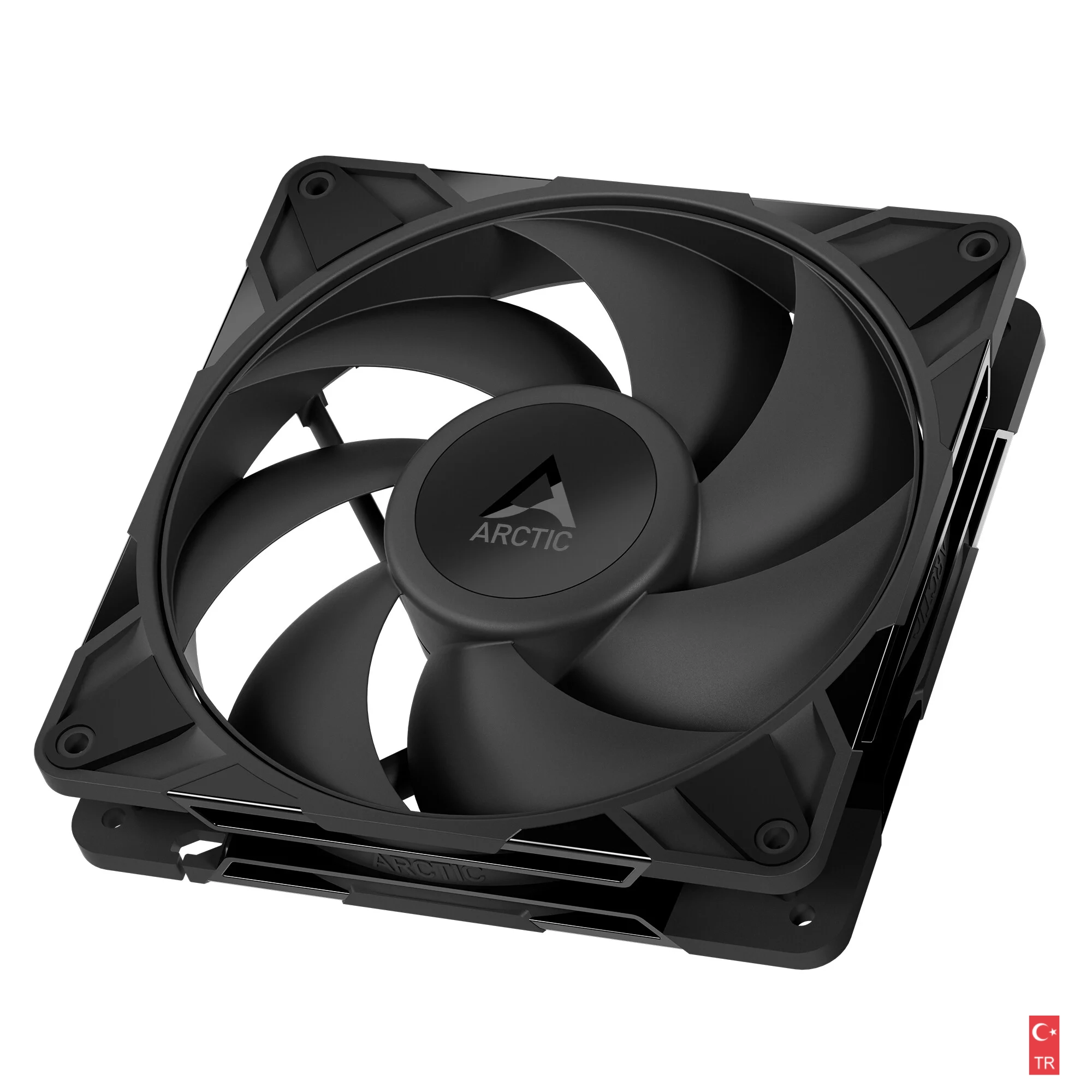

Phanteks PH-F140MP fan kullanıyorum. Değiştirmeye bile gerek duymadım, dönmeye devam ettiler. Ama incelemeleri okuyunca şaşırdım doğrusu. Benim fanlarım 68 CFM hava akışı sağlarken, popüler Arctic P14 Pro tam 110 CFM sağlıyor! Bu neredeyse iki katı 😳 Benimkileri değiştirmek, GPU'ya daha fazla hava akışı sağlamanın en kolay yolu mu?

Arctic P14 Pro yeni teknoloji statik basınç fanı gürültüyü düşürmüşler bunlarda da..
En düşük fiyat 950 TL ki yüksek epey..
''Bu fan, yalnızca 25 dB(A) seviyesinde daha yüksek hava akışı ve statik basınçla düşük hızlarda daha fazla performans sunar; sessiz ve güçlü soğutma için idealdir.''

Özetle evet, ancak akustik konforun yanı sıra verimlilikle de ilgileniyorsanız, kasa hacmi ve yerleşiminden fanların özelliklerine kadar birçok faktörü göz önünde bulundurmanız gerekir. CFM, dakikada kübik fit (hava akışının İngiliz ölçü birimi) anlamına geldiğinden, mini kuleler için genellikle 30-35 CFM, midi kuleler için ~50 CFM ve tam kuleler için ~70-100 CFM fanlar önerilir. Ayrıca, fanın öncesinde ve sonrasında hava akışı engellerini de dikkate almakta fayda var, çünkü belirli koşullar altında hışırtı sesi yerine hoş olmayan bir ıslık sesi duyabilirsiniz. Bu nedenle, istenen 110 CFM'yi yalnızca maksimum RPM'de (yaklaşık 2500 RPM) elde edersiniz ki bu da gürültülü olacaktır. Stok fanlarla bile, 1600 RPM'de yalnızca belirtilen 68 CFM'yi elde edersiniz. Dolayısıyla, ideal olarak, gerçek dünya testlerinde 37 dB'den yüksek olmayan gürültü seviyeleriyle, 1700 RPM'ye kadar ve 68 CFM'den daha yüksek hava akışına sahip bir soğutucu aramanız gerektiğini düşünüyorum. Sürekli olarak iyi performans gösteren fanlar arıyorsanız Noctua'yı düşünebilirsiniz.
Hava akışı tek özellik değil; basınç ve gürültü de önemli. Ben kendim PH-F140MP'yi kullandım; fena değildi, sessiz fanlardı ama kesinlikle özel bir şey değillerdi. Arctic P14 Pro ise kesinlikle bir canavar, 5 mmHg'den fazla basınca sahip, yani toz filtrelerinden, kalın radyatörlerden vb. oldukça iyi hava üfleyebilir.
