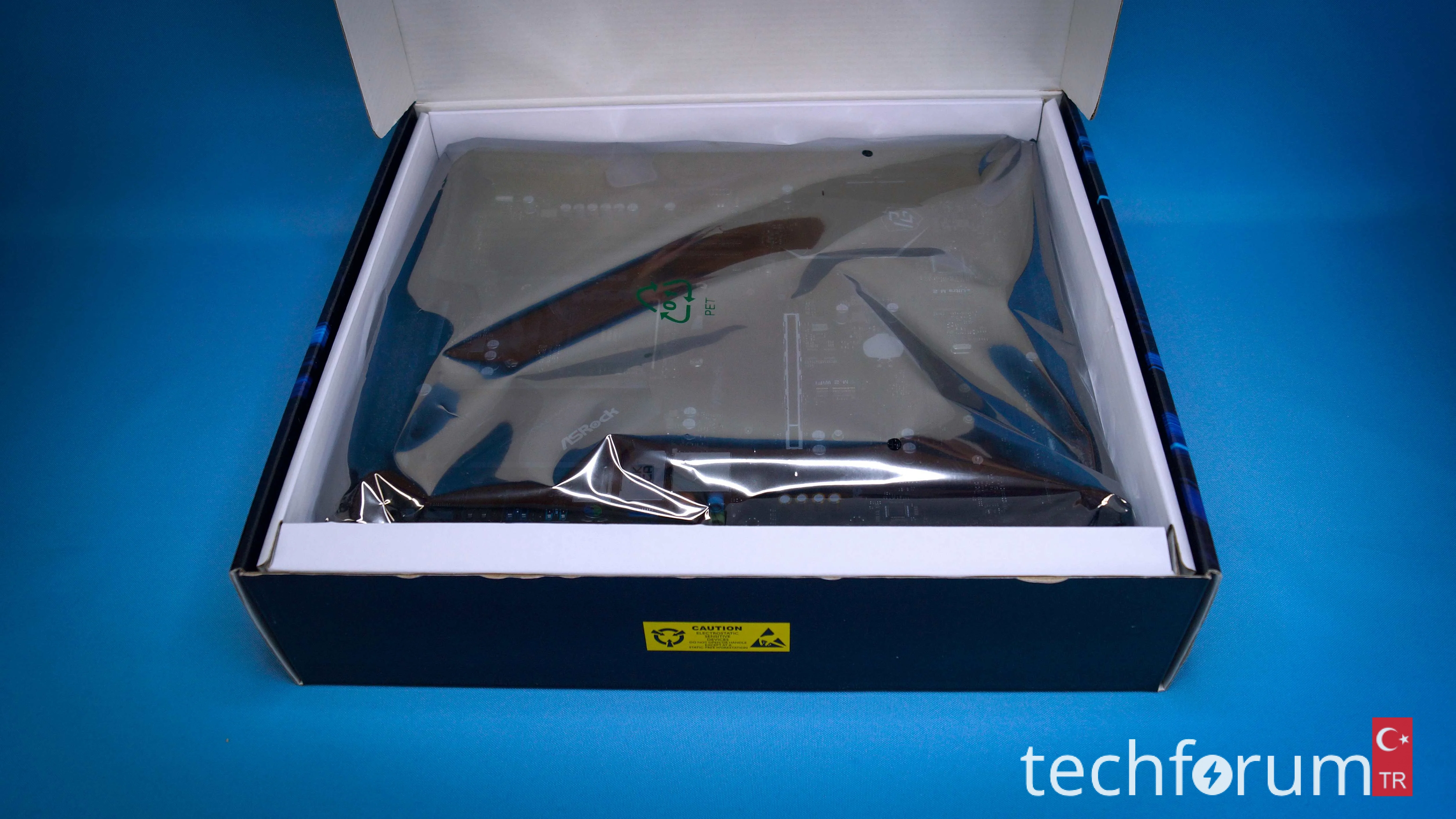

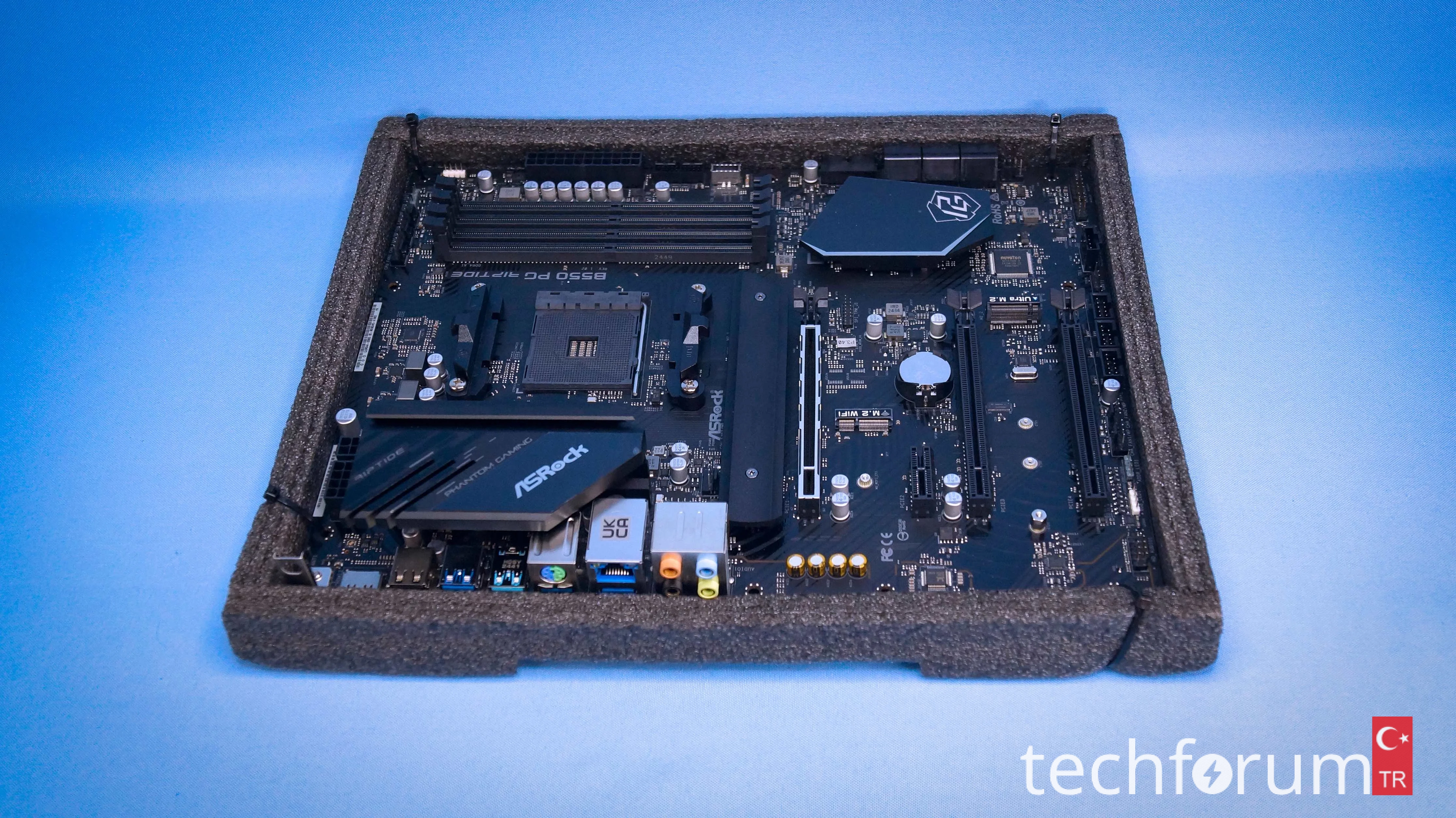

Büyük, renkli bir karton kutu—standart ATX anakartlar için tipik bir ambalaj. İçeride, anakart darbe emici bir tepsiye yerleştirilmiş, antistatik bir poşet içinde muhafaza edilmiş ve her şey ayrıca bir karton tepsi içinde saklanmıştır. Her şey oldukça iyi korunmuş ve nakliyeyi kolayca atlatacaktır.

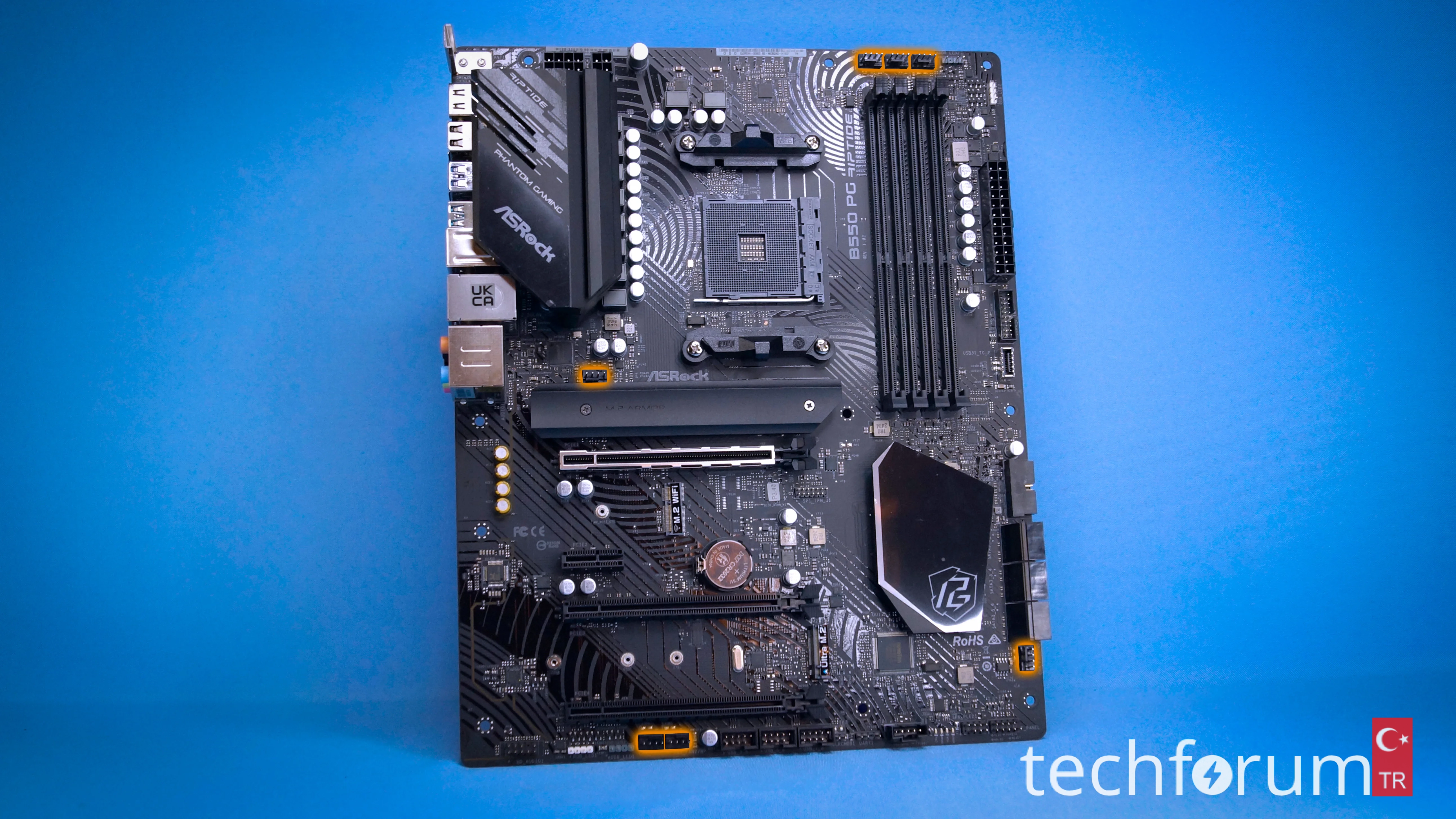

Dış görünüş​

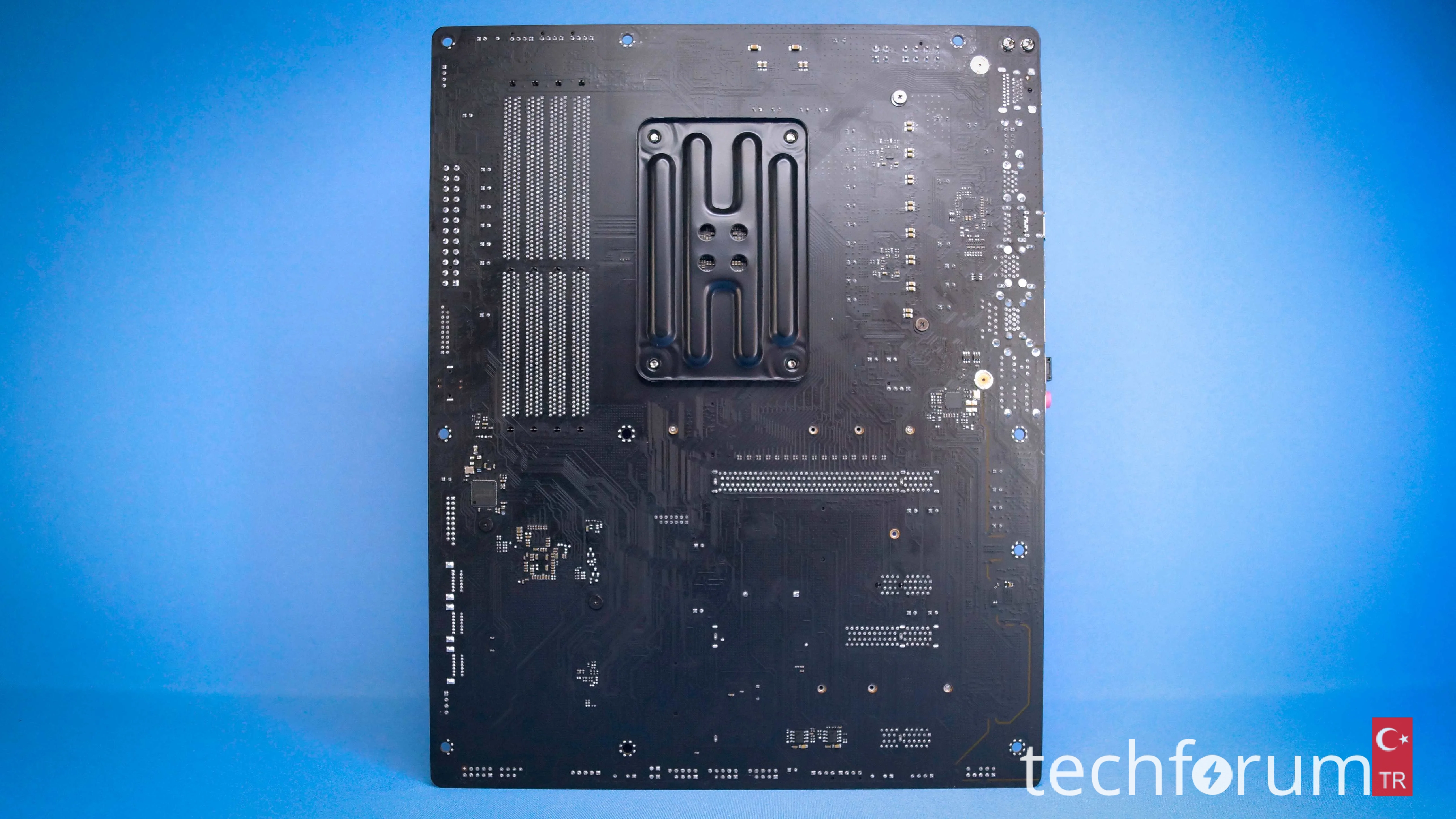

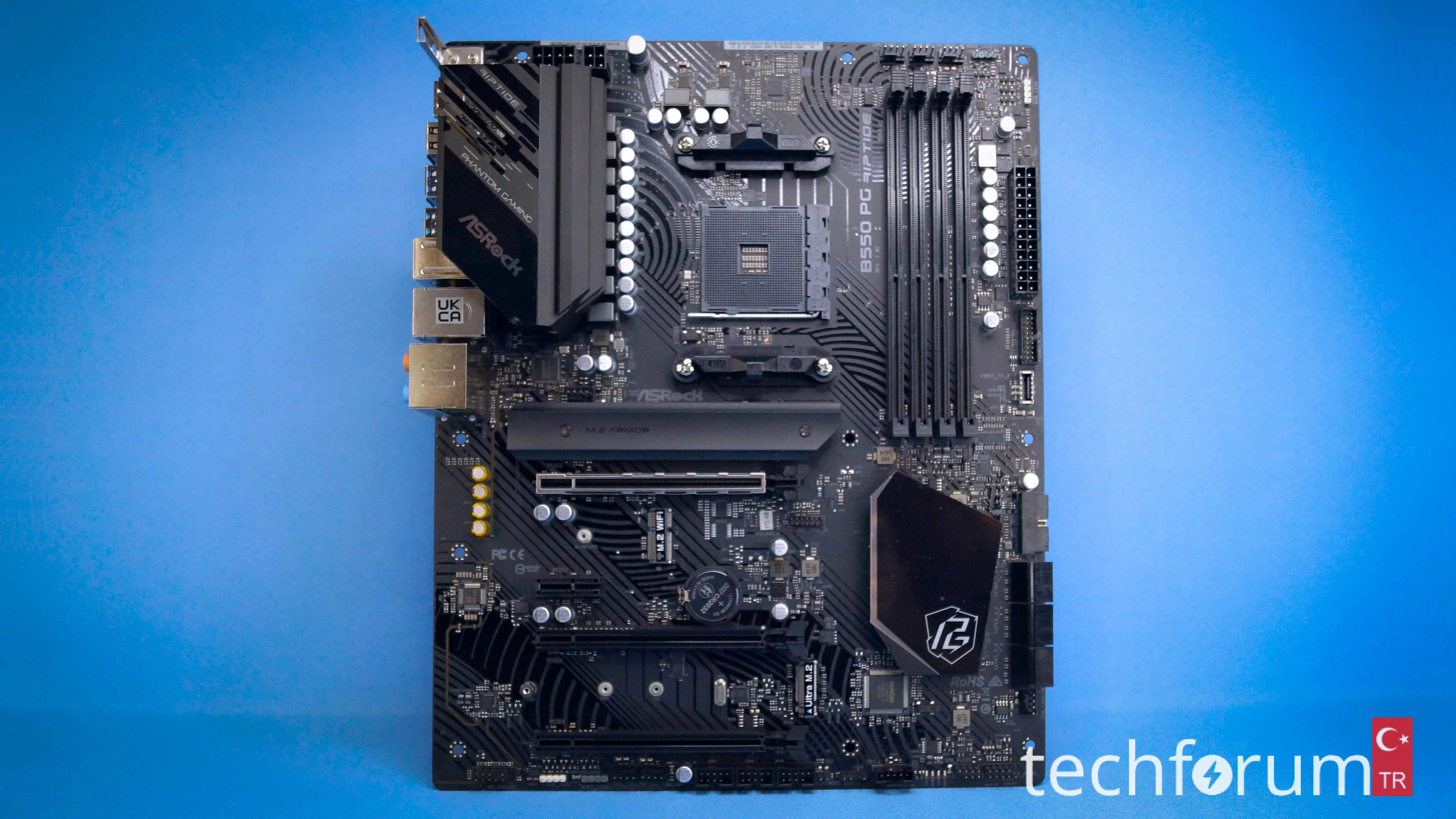

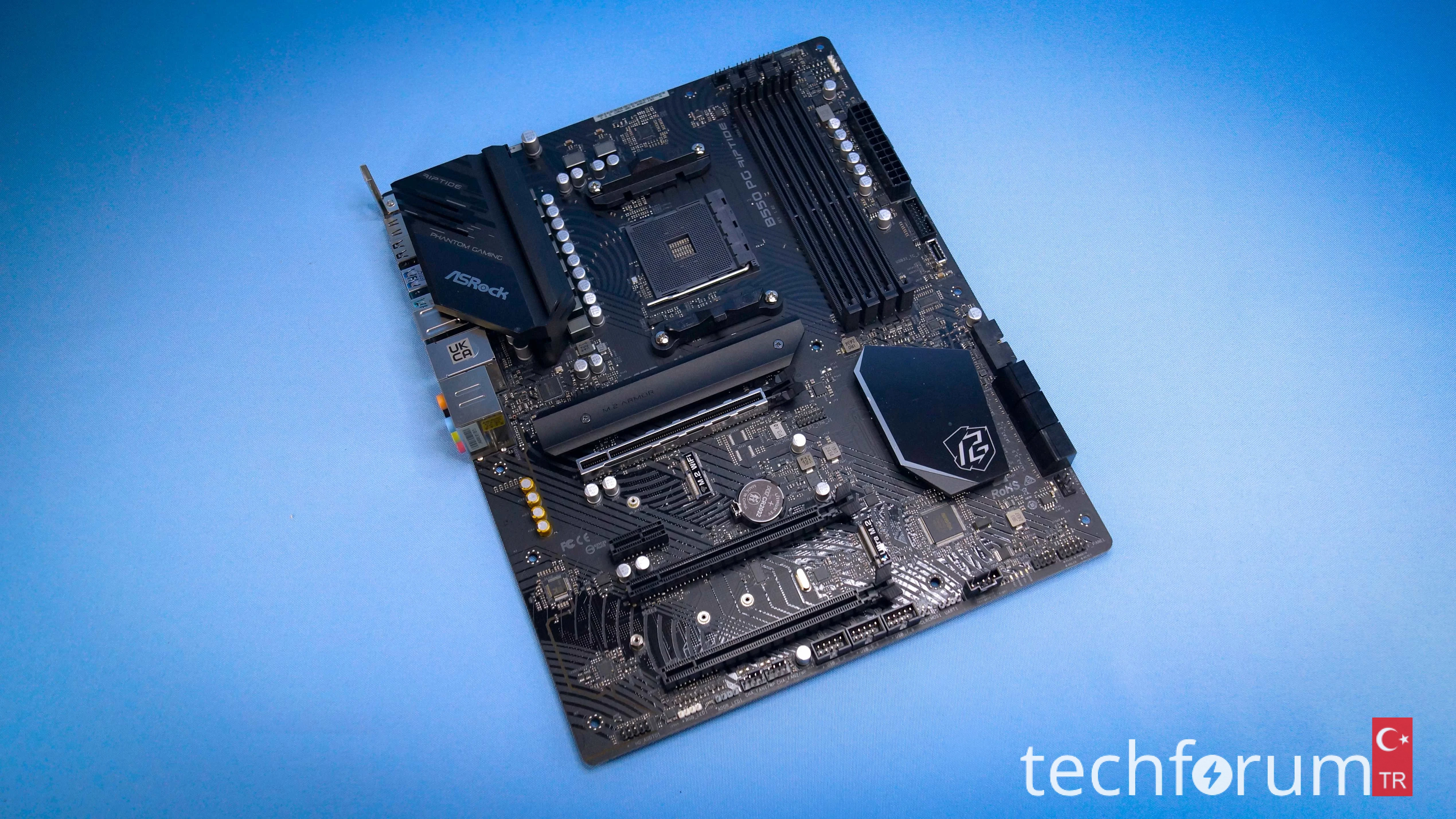

Dışarıdan bakıldığında, anakart tamamen siyah renkte oldukça güzel görünüyor: maske, desenler ve soğutucular. Soğutucular neredeyse tüm önemli alanlarda mevcut; elbette, iki SoC güç fazı için boyalı anotlanmış alüminyum bir parçanın eksik bırakılması üzücü. Ve bu bütçe dostu bir çözüm olduğundan, I/O paneli korumasız ve alüminyum kapak çıkarılabilir ve yukarıdaki fotoğrafta da görülebileceği gibi ayrı olarak dahil edilmiştir. Bununla birlikte, tüm yapı oldukça çekici ve hoş görünüyor ve soğutucu, çok büyük olmasa da, I/O paneli konektörlerini kısmen kapatarak zarif bir dokunuş katıyor.
Bu bir oyun anakartı olduğundan, aydınlatma özelliğinin olması kaçınılmaz. Ancak, bu özellik yonga seti soğutucusundaki küçük, ışıklı bir logoyla sınırlı. Elbette özelleştirilebilir ve devre dışı bırakılabilir.
Çıkarılabilecek her şeyi çıkaralım ve önce radyatörlerin altında ne olduğuna bakalım.

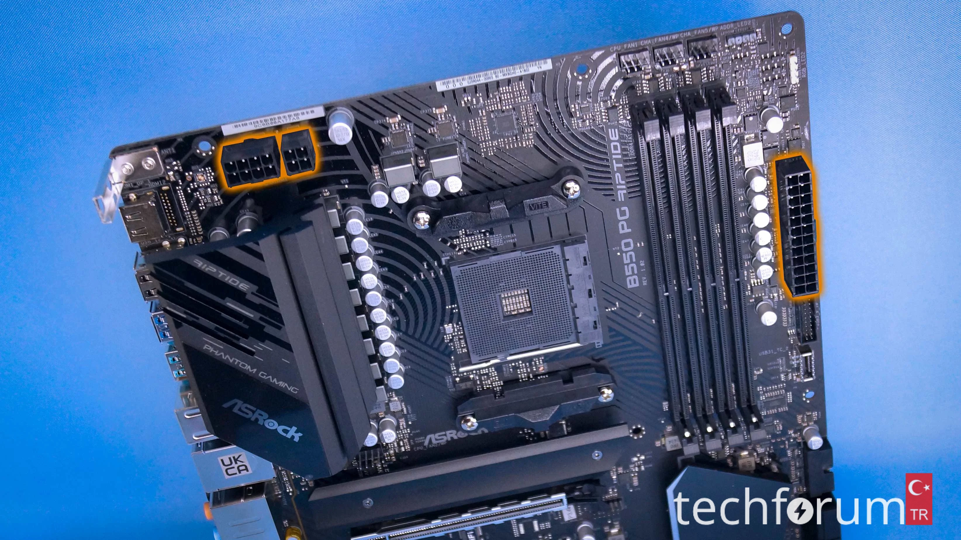

Beslenme

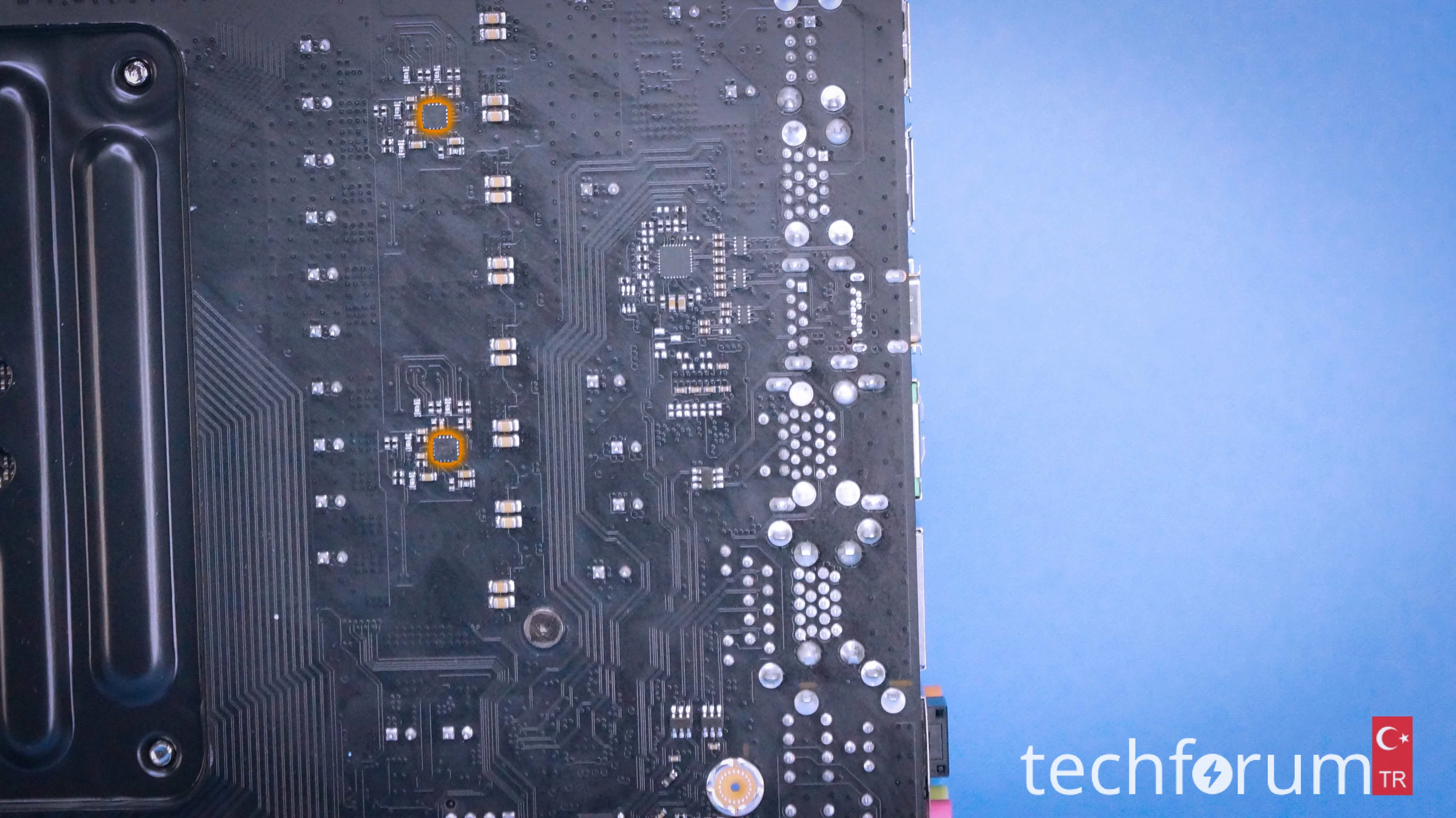

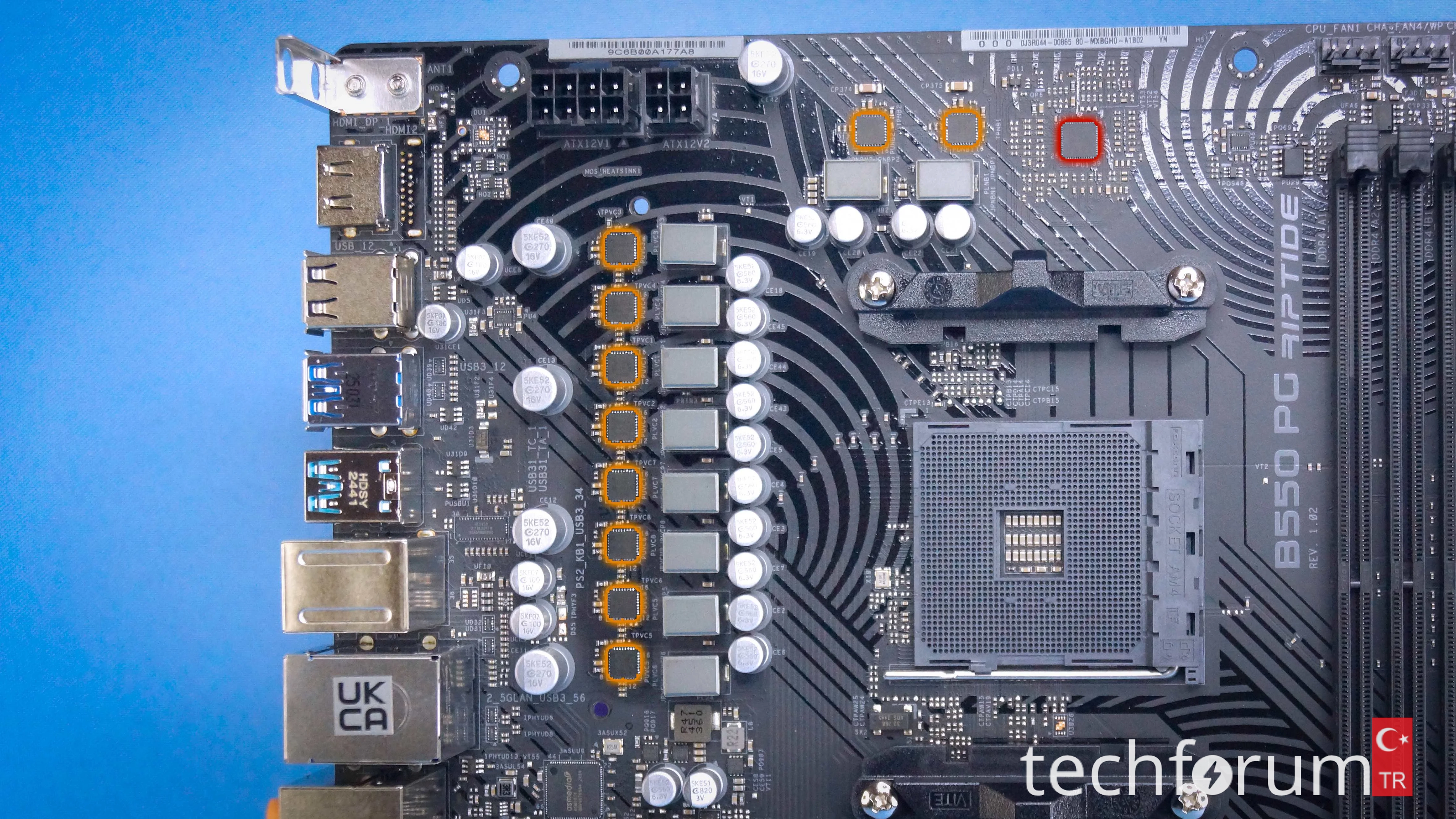

En ilginç kısım elbette güç kaynağı. Ana güç konektörü, en yaygın ve standart 24 pinli ATXPWR1'dir. Ek CPU gücü için, 8 pinli ATX12V1 ve 4 pinli ATX12V2 konektörleri, VRM soğutucusunun hemen üzerinde anakarta monte edilmiştir.
Teknik özellikler, güç kaynağı sisteminin 10 fazlı olduğunu gösteriyor. Doğal olarak, B550 yonga setine sahip uygun fiyatlı bir anakartta bu kadar çok faz bulamazsınız. Tahmin edebileceğiniz gibi, gerçek tasarıma daha yakından bakalım. Güç yönetimi, uPI Semi Corp.'un 6 kanallı (4+2 kanal) UP9505S kontrolcüsü tarafından sağlanıyor. Fotoğrafta kırmızıyla vurgulanmıştır.
Ve elbette, fotoğrafta turuncuyla vurgulanan 10 fazı (ya da daha doğrusu, fotoğrafta Dr. Mos'un vurguladığı fazları) tek başına kontrol edemez. Bunun için çoğaltıcılar gereklidir ve bu durumda bunlar uPI Semi Corp.'un UP1911R'leridir . Bunlardan ikisi kartın arkasında yer almaktadır. Bu, 8 işlemci fazının tamamı için yeterlidir, çünkü bu çoğaltıcılar 2 ila 4 fazı bağlamak üzere tasarlanmıştır.
Dr.Mos'un bileşenleri, tek bir pakette sürücü ve MOSFET'lerden başka bir şey değildir. B550 PG Riptide, Vishay Intertechnology'den bir SIC654 kullanır. Bu bileşen, resmi AsRock web sitesinde belirtildiği gibi 60A değil, 50A'ya kadar sürekli çalışma için tasarlanmıştır . Kısa süreli ani akım artışları 10 ms için 70A'ya ve 10 μs için 100A'ya ulaşabilir. Tüm güç kaynağındaki toplam akım yükü yaklaşık 500A olacaktır (işlemci için 400A ve SoC için 100A). Bu, genellikle bütçe dostu bir anakart için oldukça iyi bir rakamdır ve bu tür bir güç kaynağına sahip üst düzey bir anakart bile, yalnızca standart koşullarda değil, hafif bir hız aşırtma ile de çalışabilir. Ancak, 105 W'a kadar artırılmış güç sınırlarına ve çekirdek başına yapılandırılmış bir eğriye (-15 ila -25 arasında, elde ettiğimiz en iyi taştan çok uzak) sahip Ryzen 7 5700X'i örnek alalım.
ASRock B550 PG Riptide Anakart İncelemesi TEchforumtr CyberTurk (7).webpASRock B550 PG Riptide Anakart İncelemesi TEchforumtr CyberTurk (8).webpASRock B550 PG Riptide Anakart İncelemesi TEchforumtr CyberTurk (9).webpASRock B550 PG Riptide Anakart İncelemesi TEchforumtr CyberTurk (10).webpASRock B550 PG Riptide Anakart İncelemesi TEchforumtr CyberTurk (11).webpASRock B550 PG Riptide Anakart İncelemesi TEchforumtr CyberTurk (14).webpASRock B550 PG Riptide Anakart İncelemesi TEchforumtr CyberTurk (15).webpASRock B550 PG Riptide Anakart İncelemesi TEchforumtr CyberTurk (16).webpASRock B550 PG Riptide Anakart İncelemesi TEchforumtr CyberTurk (17).webpASRock B550 PG Riptide Anakart İncelemesi TEchforumtr CyberTurk (20).webpASRock B550 PG Riptide Anakart İncelemesi TEchforumtr CyberTurk (21).webpASRock B550 PG Riptide Anakart İncelemesi TEchforumtr CyberTurk (22).webpASRock B550 PG Riptide Anakart İncelemesi TEchforumtr CyberTurk (23).webpASRock B550 PG Riptide Anakart İncelemesi TEchforumtr CyberTurk (24).webp
Bu arada, anakart üzerinde sıcaklık sensörü yok, bu nedenle VRM ısınmasını izleyecek bir şey de yok. Ancak bu durum neredeyse tüm uygun fiyatlı anakartlar için geçerli.
VRM radyatörü, yaklaşık 1,5 mm kalınlığında bir conta vasıtasıyla yalnızca Dr.Mos ile temas halindedir ve radyatör iki vida ile karta sabitlenmiştir.
Sonuç olarak, buradaki güç kaynağı oldukça kullanışlı, ancak her zamanki gibi fazların açıklığa kavuşturulması gerekiyor: 10 faz değil, [4+4]+2 faz. Ancak tüm bunlar, özellikle standart haliyle, bu soket için en üst düzey "taşları" çalıştırabilecek kapasitede.

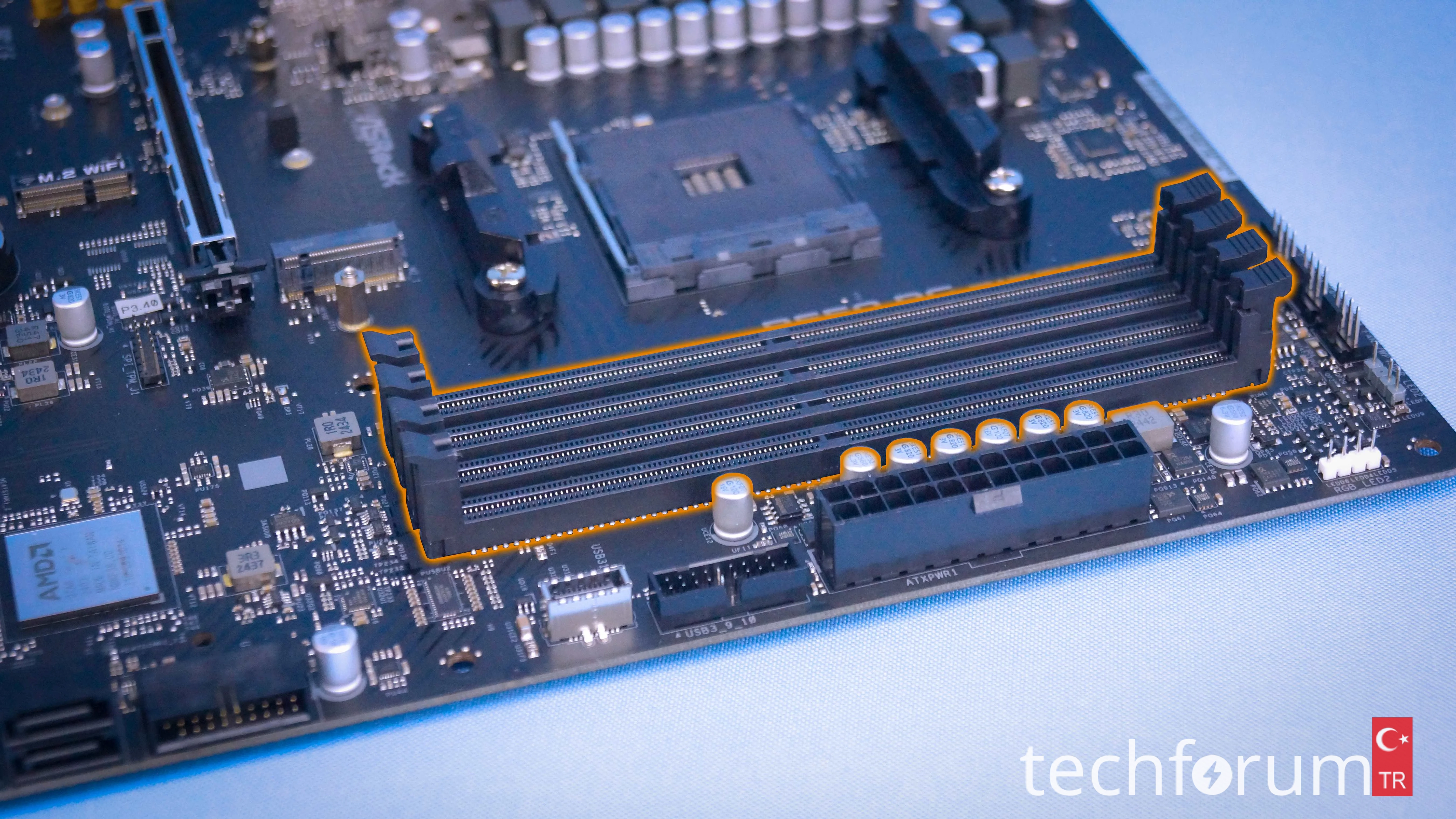

Hafıza
Değerli bellek için dört bellek yuvası bulunuyor ki bu bu form faktörü için standart bir durum, ancak günümüz gerçekliğinde bu acımasız bir şaka gibi görünüyor bu kadar çok modülü nereden bulacaklar? Üstelik 128 GB'a kadar bellek bile sığdırabiliyorsunuz. DDR4 ile bile bu kadar bellek için ev kredisi çekmeniz gerekecek gibi görünüyor.

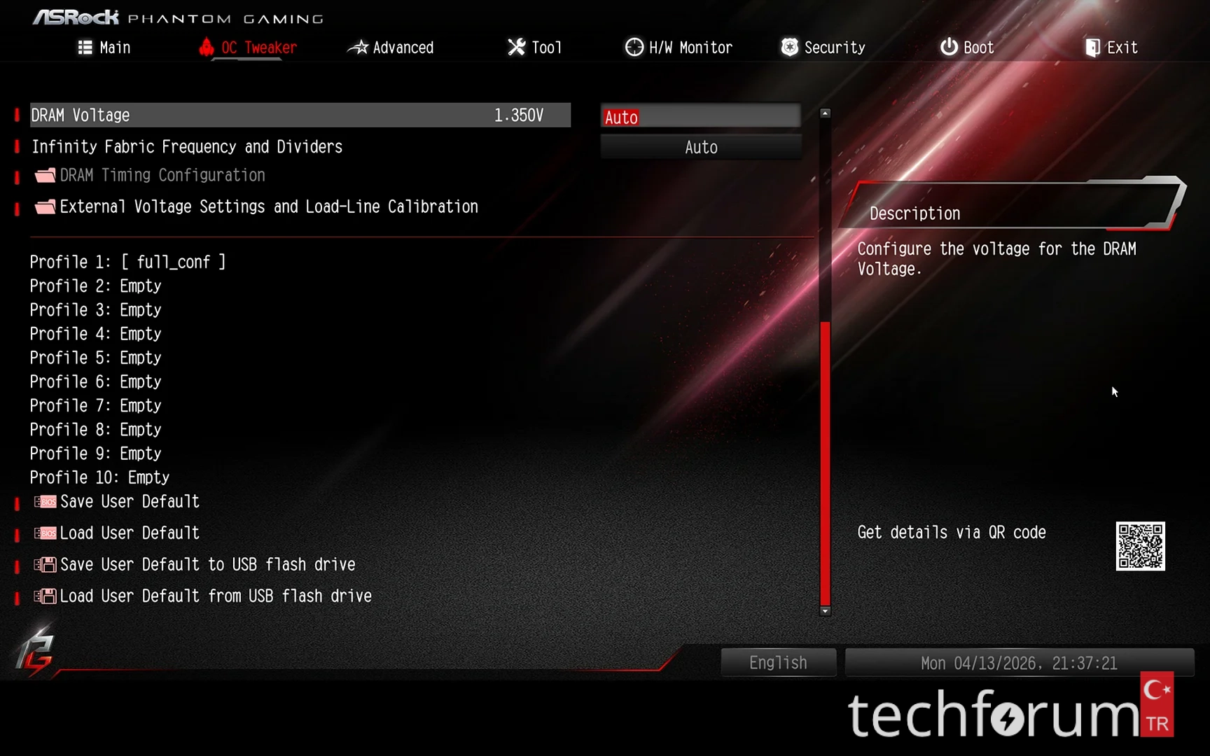

ekrar belirtelim ki bu bütçe dostu bir kart, bu yüzden güçlendirme veya gösterişli bir şey yok. Çift kanal, XMP profilleri ve ECC olmayan bellek destekleniyor. Kullanılan bellek veri yolu topolojisi bilinmiyor, ancak yine bütçeye bakılırsa büyük olasılıkla Daisy Chain (zincirleme bağlantı) kullanılıyor. Üretici, hız aşırtıldığında 4933+ MHz'e kadar oldukça yüksek bellek saat hızları iddia ediyor. Bu, "yeniden yapılandırma"ya yakın bir şey ve bizim durumumuzda, iki adet bellek modülünden oluşan Kingston HyperX FURY Black Series 32 GB kiti , hızlı ve istikrarlı bir şekilde 3800 MHz'e ulaştı.
Testleri geçtim ve her şey yolunda. Belki daha yüksek bir MHz'ye ayarlamak mümkün olabilir, ama gerçekten istemiyorum çünkü şu anki haliyle her şey iyi.

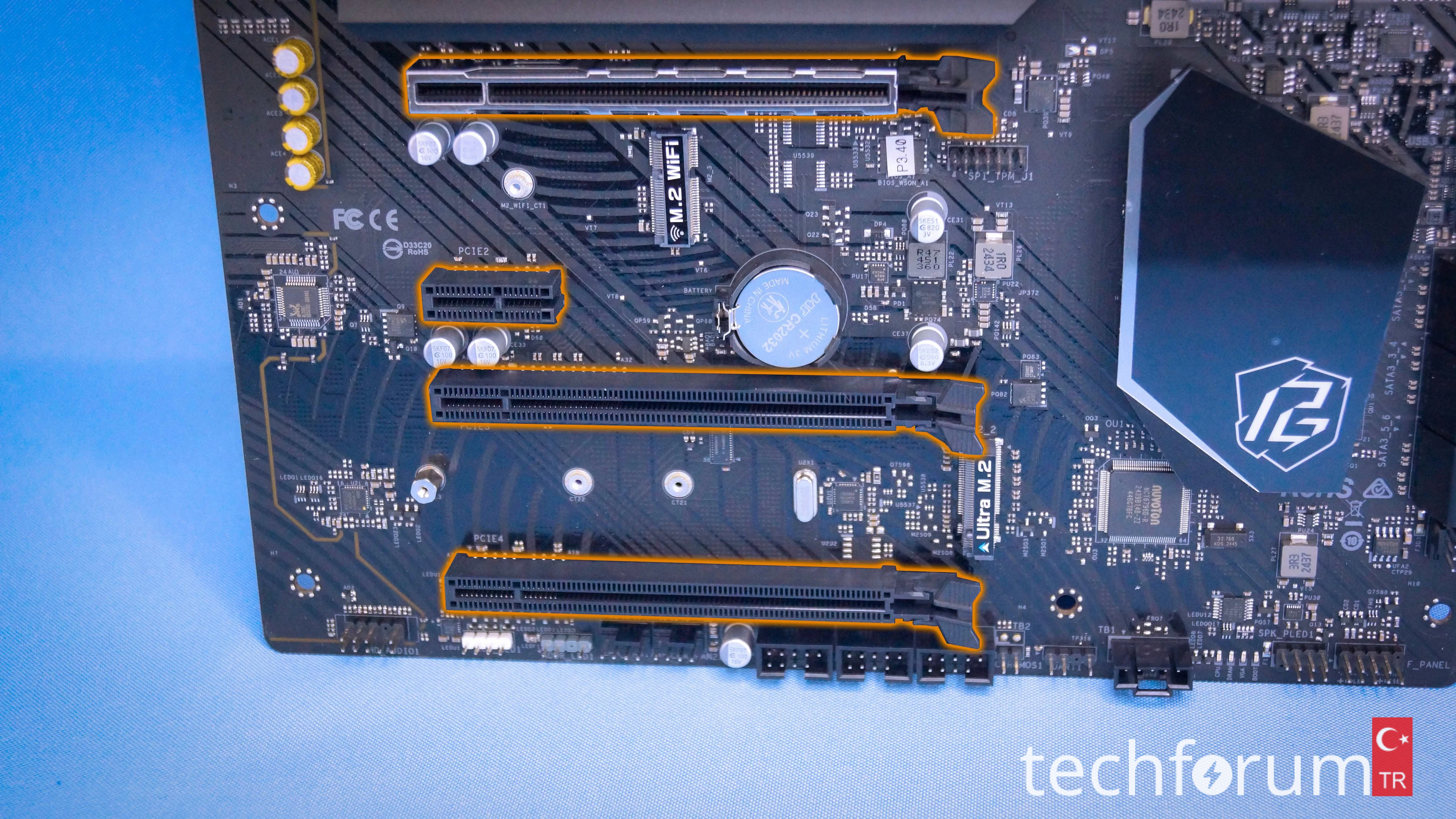

Genişleme yuvaları
Anakart üzerinde lehimlenmiş 4 adet PCIe genişletme kartı yuvası bulunmaktadır; bu, standart bir ATX anakart için oldukça yeterli bir sayıdır.
  • PCIE1 , 16 şeritli güçlendirilmiş bir PCIe 4.0 konektörüdür. Bu yuva, grafik kartları için en uygunudur;
  • PCIE2 Takviyesiz, 1 şeritli PCIe sürüm 3.0 konektörü;
  • PCIE3 de, PCIE2'nin 3.0 sürümü gibi, güçlendirilmemiş bir PCIe konektörüdür, ancak boyut olarak 16 şeritli gibi görünse de 4 şeride sahiptir;
  • PCIE4, sözde 16 şeritli bir başka konektördür, ancak PCIE3'ün aksine, gerçekte yalnızca 1 şerit vardır. Ayrıca 3.0 sürümüdür.
Ayrıca, tüm yuvalar için aynı anda yeterli PCIe şeridi bulunmadığından, PCIe2 veya PCIe4 yuvalarından herhangi biri doluysa, PCIe3 işlemi için gereken şerit sayısı sırasıyla 4'ten 2'ye düşerek yarıya iner.
AMD Quad CrossFireX ve CrossFireX desteği duyuruldu, ancak bunların hepsine ihtiyaç duyacak kimse olması pek olası değil.

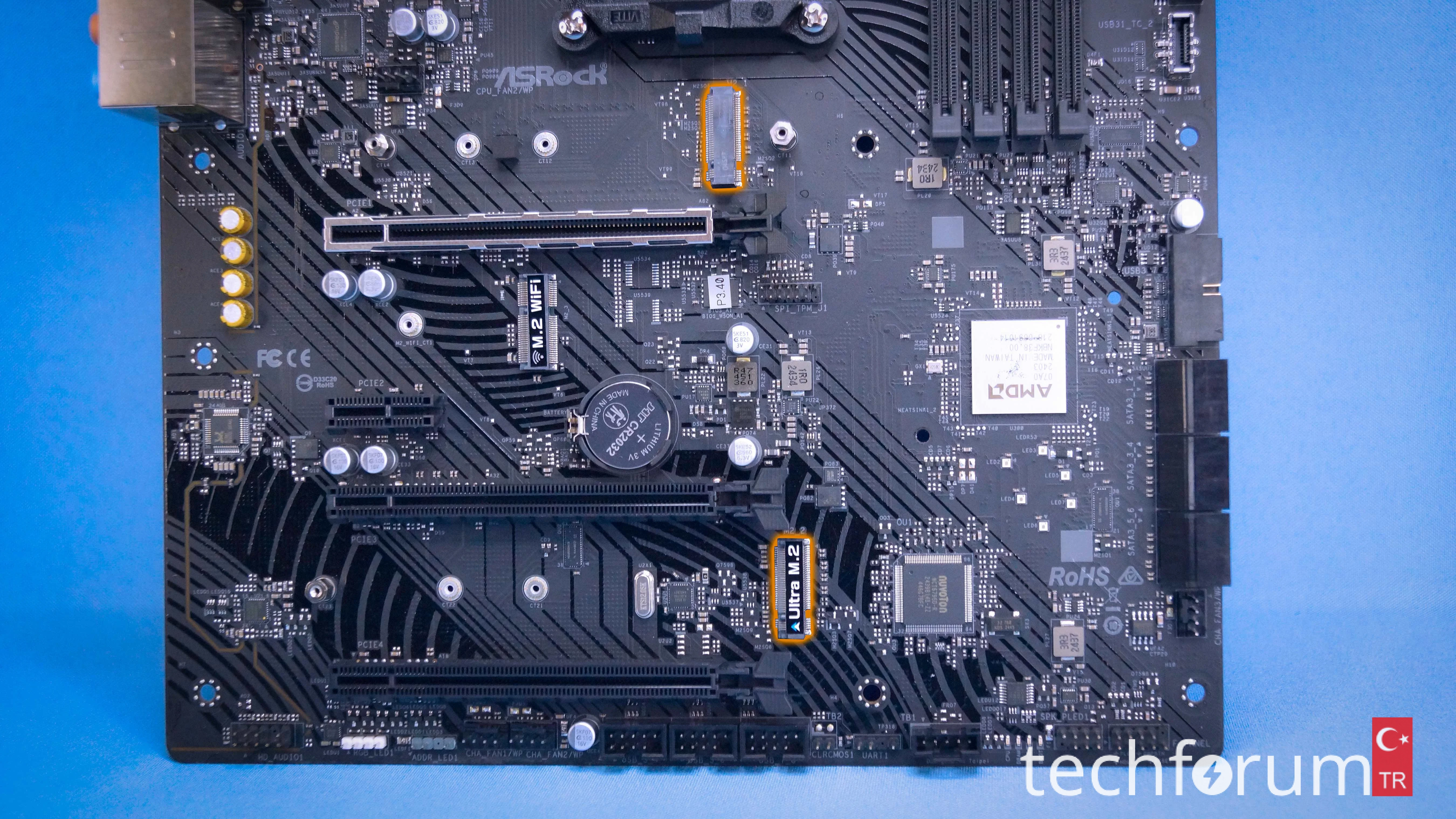

M2 sürücüler için özel bir yuva mevcut. Modern anakartlar kadar yoğun olmasa da, özellikle oyun oynamak gibi çoğu görev için yeterli. Ancak daha büyük sürücülere ihtiyacınız olacak, bu da ram'e ek olarak bir miktar daha depolama alanı anlamına geliyor. Yani, ilk (üstteki) konektör, PCIe hatları aracılığıyla doğrudan işlemciye bağlanır. Genel olarak, dört adet PCIe 4.0 hattına sahiptir, ancak sürüm, sokete takılı işlemciye de bağlıdır. Örneğin, bir Renoir işlemciniz varsa, sürüm 3.0 olacaktır, çünkü bu işlemciler daha yüksek sürümleri desteklemez. M 2242/2260/2280 anahtar boyutlarına sahip sürücüler bu konektör için uygundur. Sıcak sürücülerden ısıyı daha etkili bir şekilde dağıtmak için, bu konektörde yaklaşık 1 mm kalınlığında, termal pedli küçük ama şık bir soğutucu bulunur. Geleneksel şekilde yerine sabitlenir; yeni anakartlardaki gibi hızlı bırakma mekanizması yoktur.
Alt bağlantı noktası iki arayüzü destekleyebilir: PCIe 3.0x4 veya SATA3. Boyutlarda küçük farklılıklar vardır; M anahtarlı ancak 2260/2280/22110 form faktörlü sürücüler buraya sığar. Bu bağlantı noktası için soğutucu tasarlanmamıştır. Bir sorun var: bağlantı noktası bir sürücü tarafından kullanılıyorsa, alttaki iki SATA3 bağlantı noktası, SATA_5 ve SATA_6 (aşağıdaki fotoğrafta kırmızıyla vurgulanmıştır), devre dışı bırakılır. Bunun nedeni, bu üç bağlantı noktası arasındaki PCIe hatlarının paylaşılmasıdır.

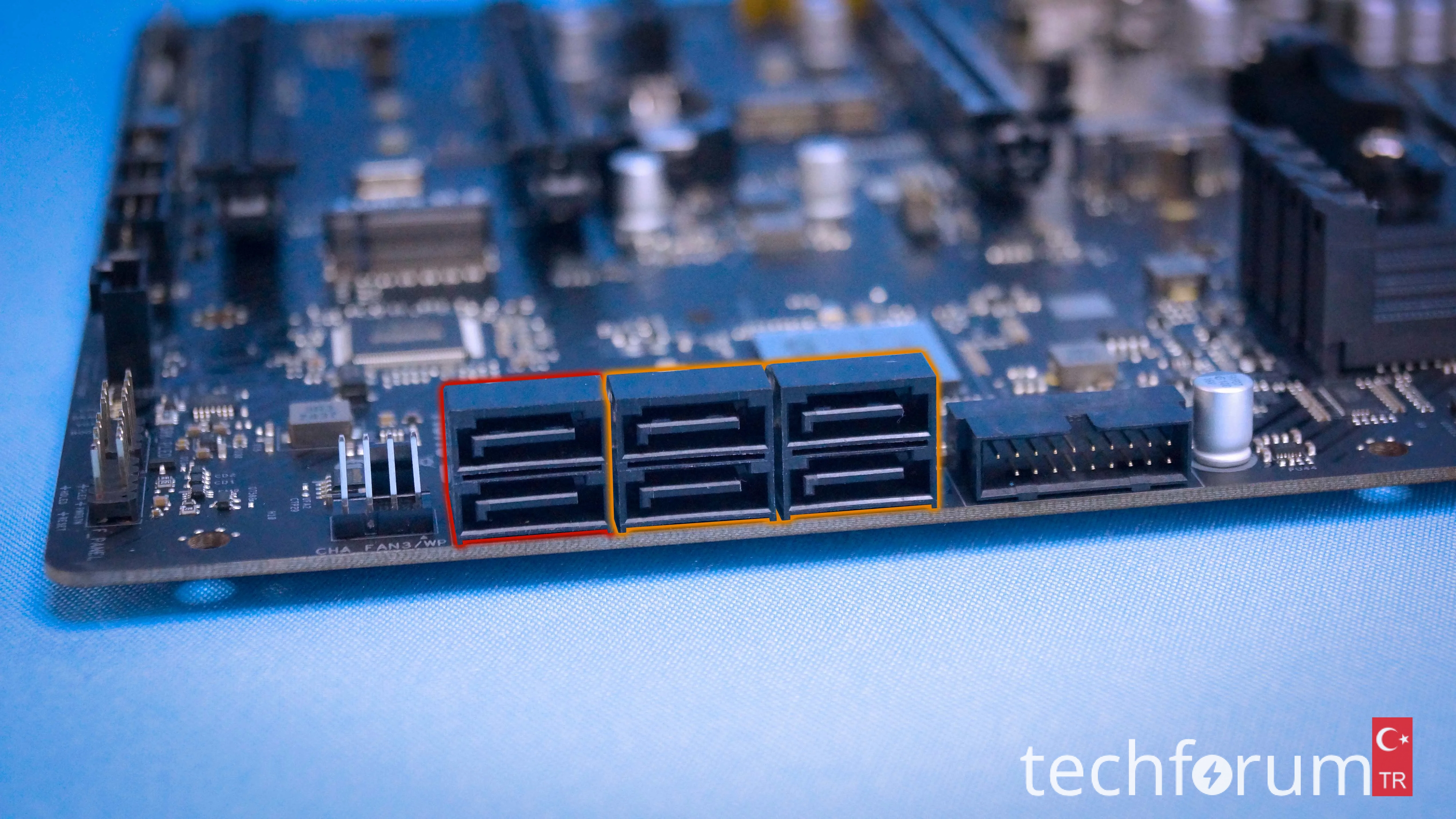

Geri kalan SATA3 konektörleri, M2 yuvalarının sürücülerle dolu olup olmamasına bakılmaksızın çalışır. Toplamda altı adet SATA3 konektörü bulunmaktadır.
Anakart, SATA3 sürücüler için RAID 0, RAID 1 ve RAID 10 veya M2 sürücüler için RAID 0 ve RAID 1 RAID dizilerini destekler. Çalışırken takma (Hot Plug) özelliği de mevcuttur.

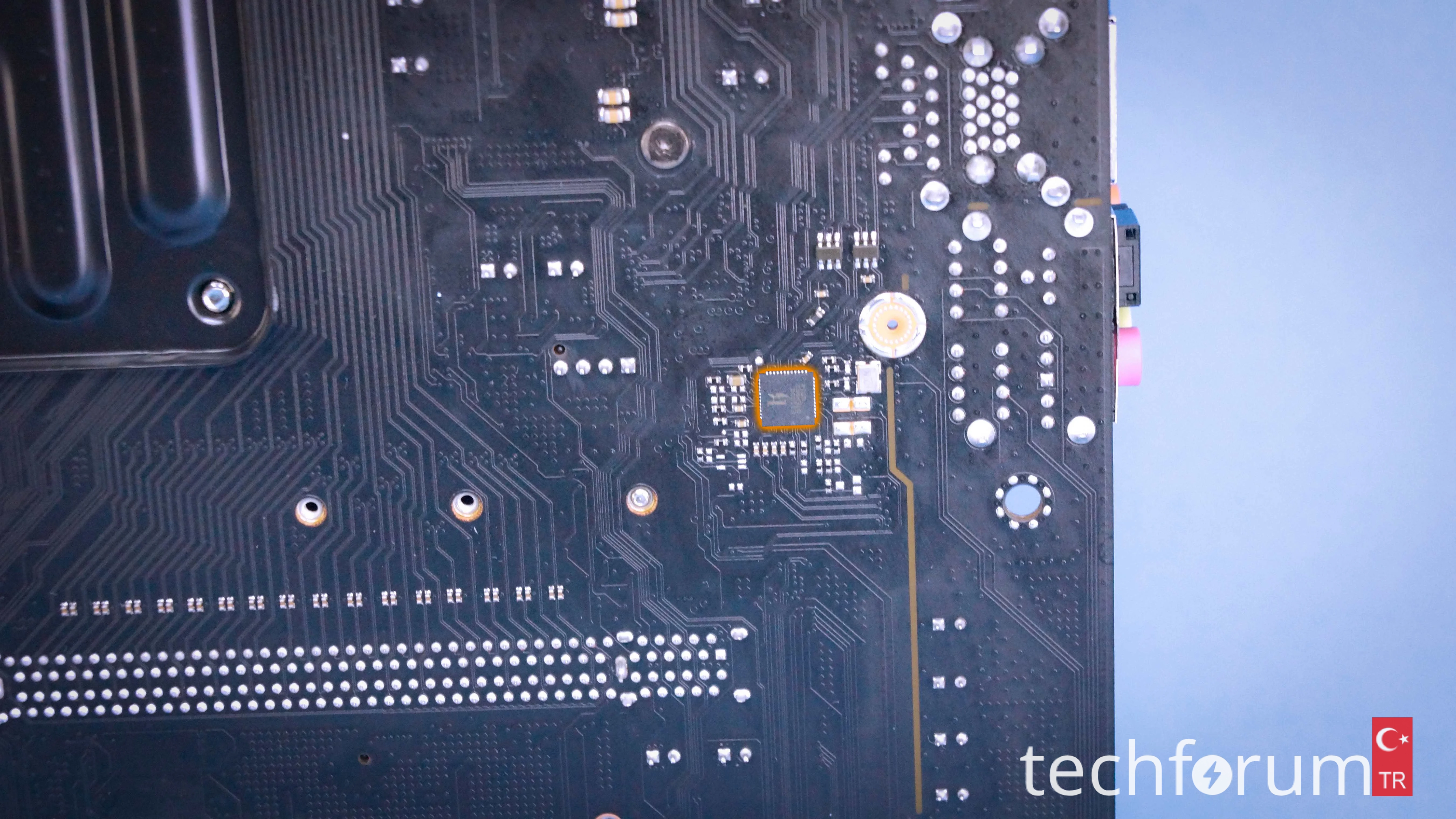

Buradaki ağ denetleyicisi kartın arka tarafına lehimlenmiştir ve alışılmış ve her yerde bulunan Realtek değil, bir zamanlar Rivet Networks tarafından üretilen ve daha sonra Intel tarafından satın alınan, dolayısıyla artık Intel'in ürünü olan ve i225-V denetleyicisine dayanan belirli bir Killer E3001G'dir.
Bunda özellikle özel bir şey yok; 2,5 Gbps hız sunuyor, WoL ve PXE'yi destekliyor. Tek dezavantajı, sistemin sürücüleri otomatik olarak yüklememesi, bu nedenle önceden indirmeniz veya bilgisayarınızda hala disk sürücüsü varsa bir diskten almanız gerekiyor. En azından bu durumda, Windows 10 kurulum sırasında hiçbir şey indiremedi, bu yüzden sürücüleri manuel olarak yüklemek zorunda kaldım. Sürücülerle birlikte, trafik yönlendirmesini ve önceliklendirmesini düzenlemenizi sağlayan bir yardımcı program da yükleniyor.

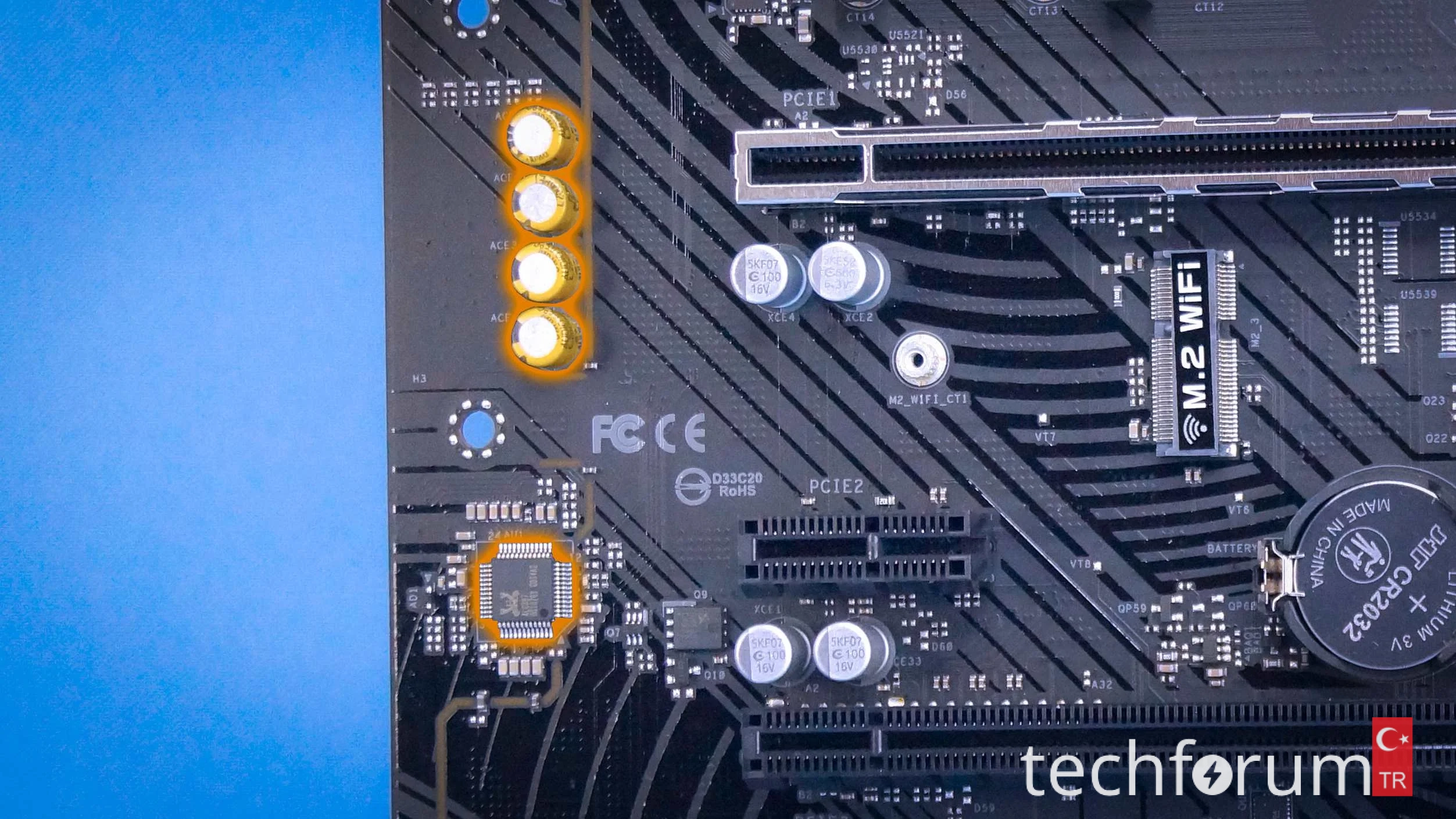

Ses
Ucuz bir anakart, ucuz ses kartı gerektirir; bu nedenle, dört adet bilinmeyen kapasitöre sahip eski bir Realtek ALC897 kontrolcüsü göreceksiniz.
7.1 kanallı ses çalmayı, 24 bit hassasiyeti ve 192 kHz'e kadar örnekleme hızını destekliyor. Kanallar (sol ve sağ) ayrı katmanlara ayrılmış durumda. Ses kalitesi mükemmel değil, ancak berbat da değil. Bu bütçe için oldukça iyi bir çözüm ve genel olarak kendini kanıtlamış ve zaman içinde test edilmiş bir ürün.

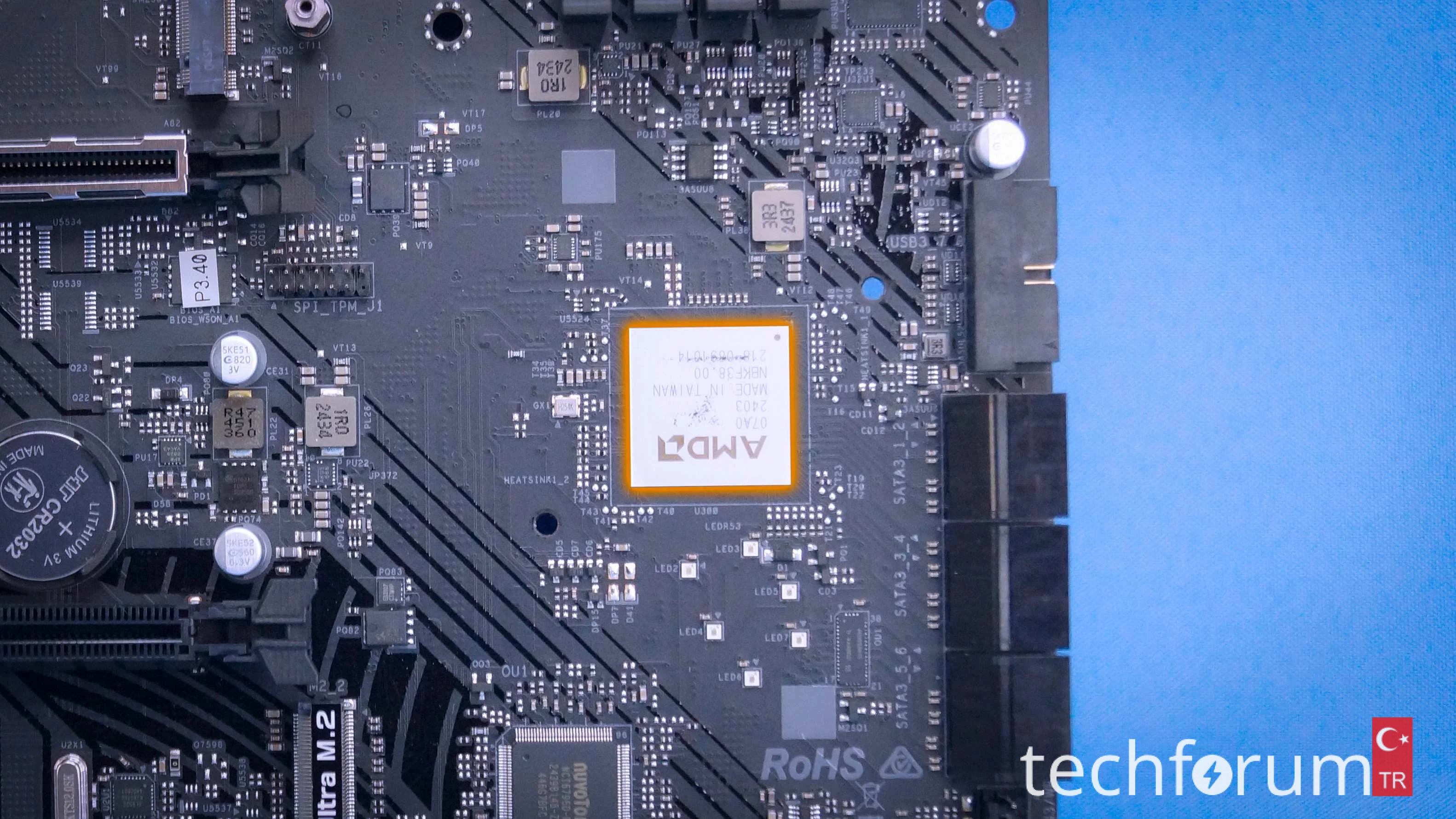

Çipset
Radyatörün altında, SATA3 konektörlerinin yakınında, işlemciyle iletişim için kullanılan 4 hat da dahil olmak üzere toplam 18 adet PCIe 3.0 hattına sahip B550 yonga seti yer almaktadır.
Soğutma pasif olup, ısı dağıtıcı küçük, üzerinde aydınlatmalı bir logo ve 1,5-1,75 mm kalınlığında küçük bir termal ped bulunmaktadır. VRM ısı dağıtıcısı gibi, iki vida ile sabitlenir.

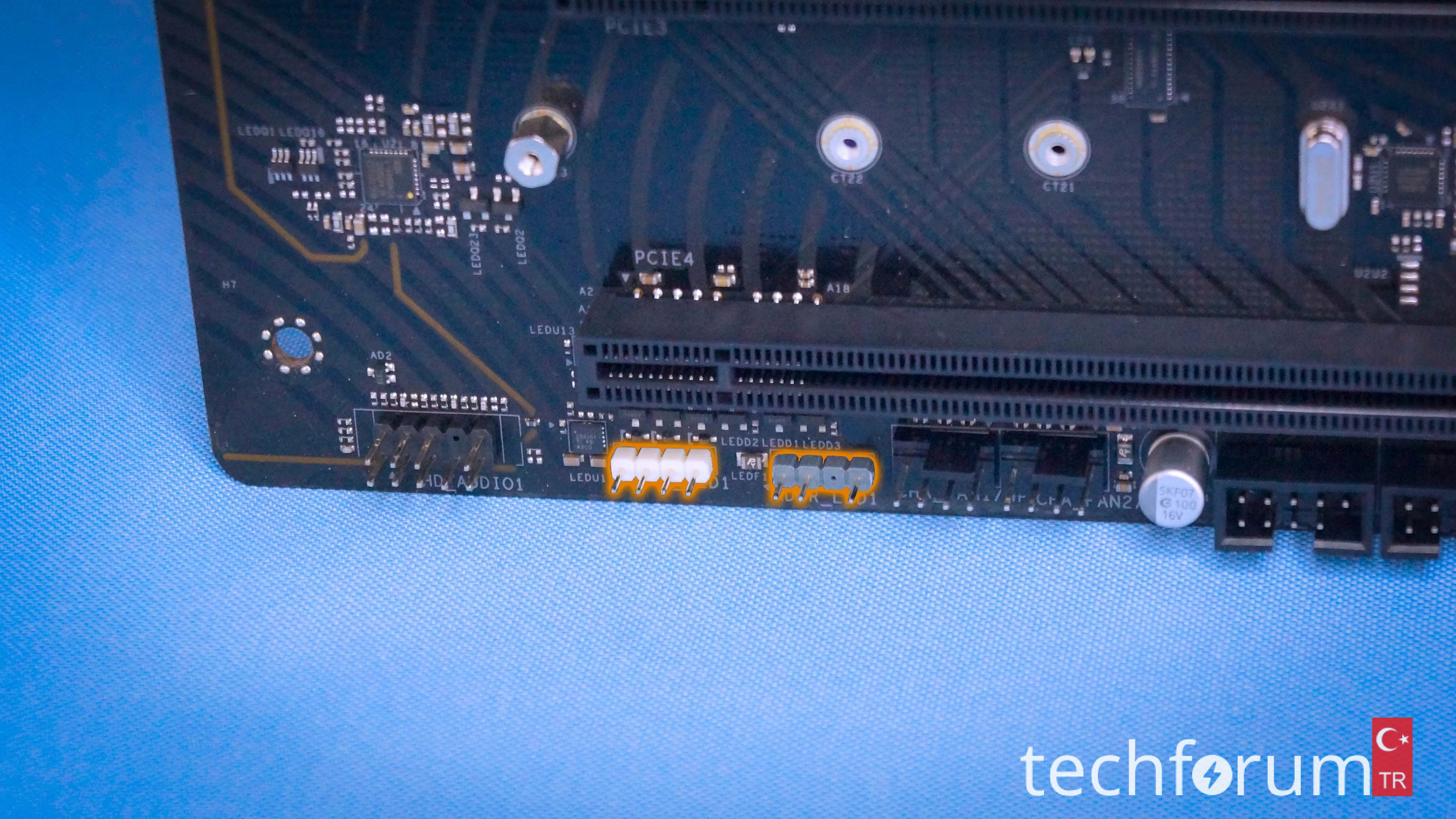

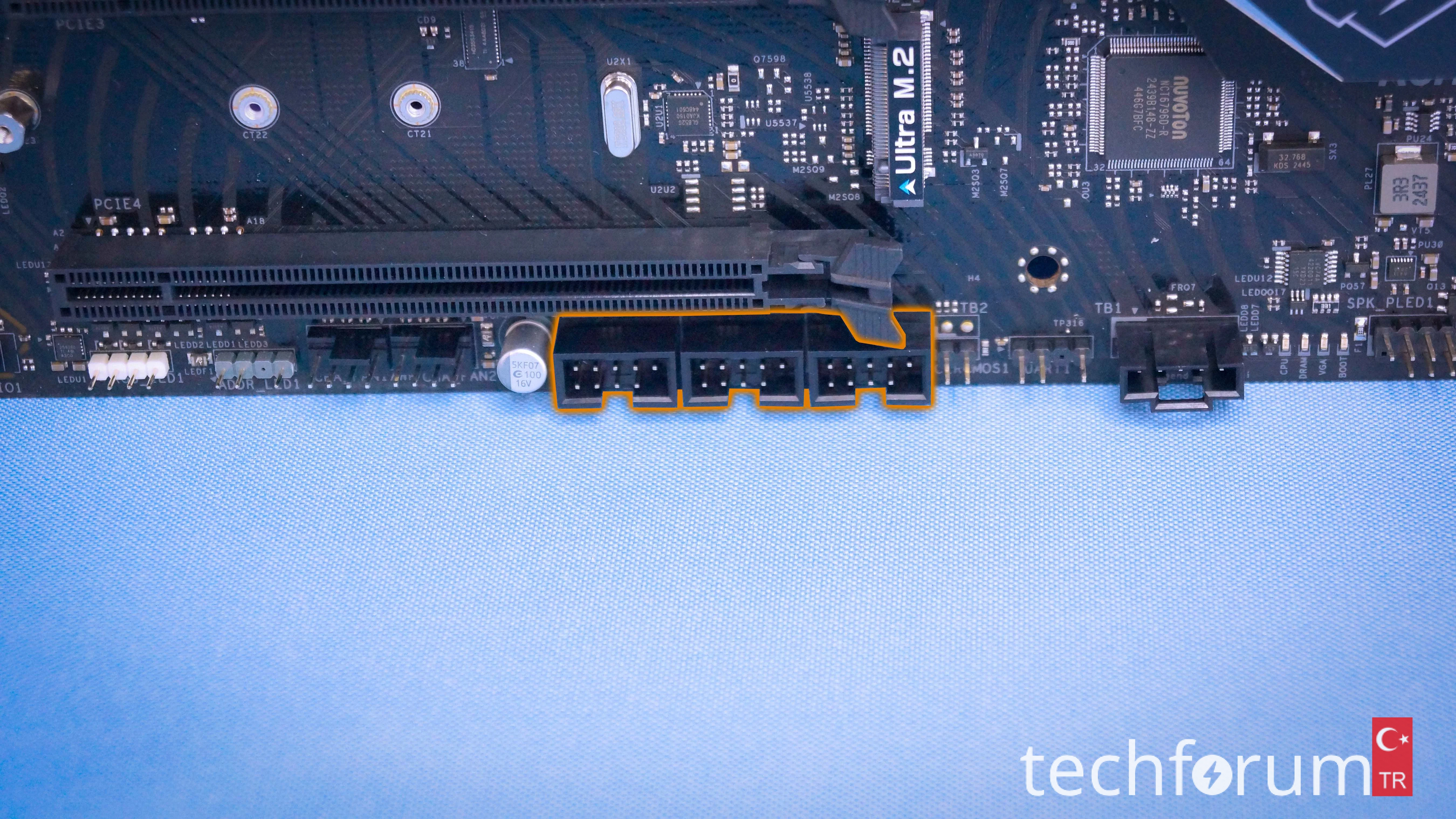

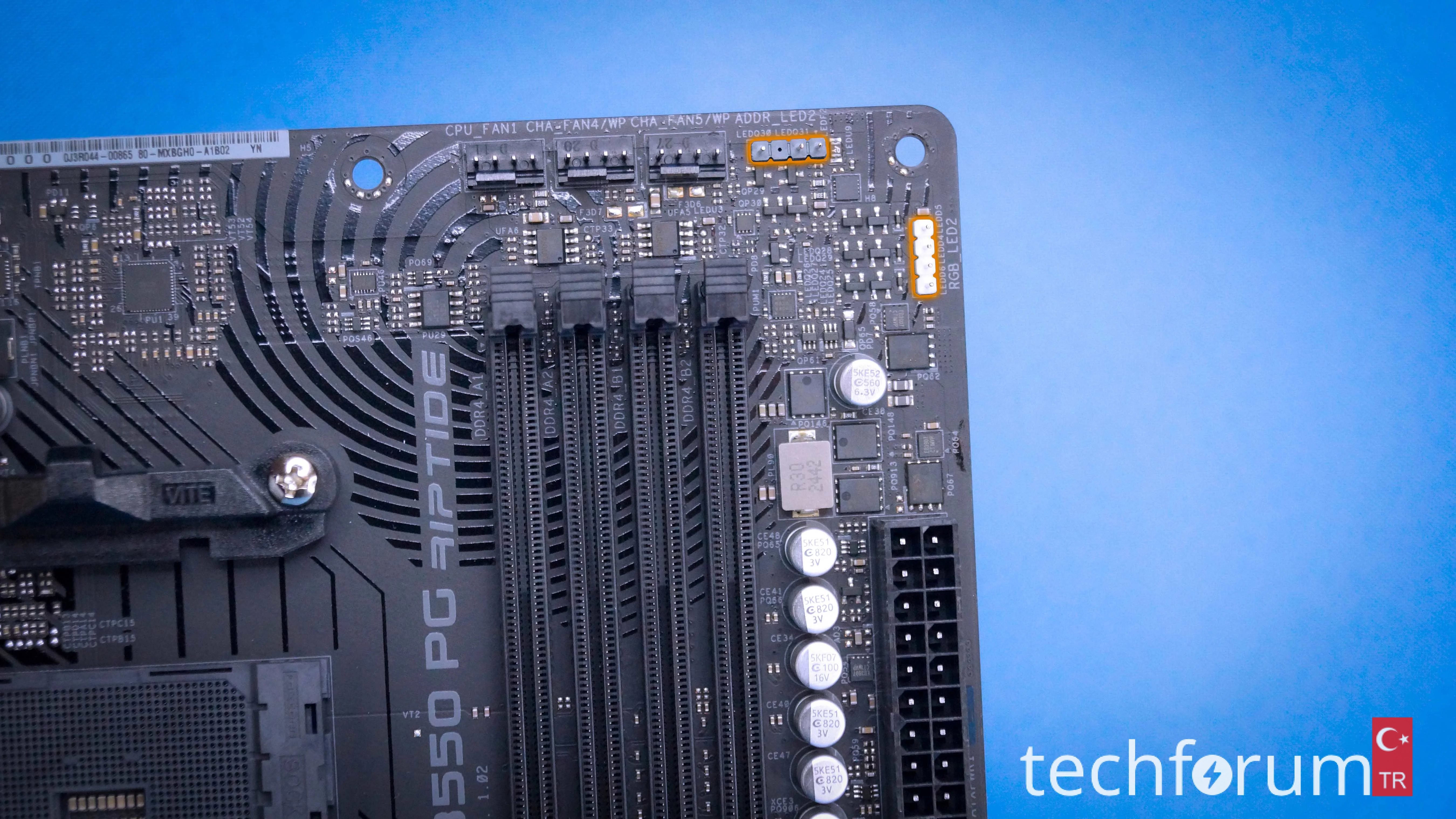

Anakartta tam yedi adet 4 pinli PWM konektörü bulunduğundan, fan kontrolü de oldukça hassas olacaktır. Bunlardan yalnızca CPU Fan konektörü 1A değerindedir, diğerleri ise 2A değerindedir. Bu, anakartın bir kasaya bile sığabilecekten çok daha fazla sayıda fanı kontrol edebileceği anlamına gelir.
Arka aydınlatma bağlantısı için iki adet beyaz 12V RGB 4 pinli konektör (her biri 36W'a kadar) ve iki adet gri 5V ARGB 3 pinli konektör (her biri 15W'a kadar) mevcuttur. Modern bileşenlerde bulunan arka aydınlatma miktarı göz önüne alındığında, bu elbette biraz sınırlıdır ve bunların büyük çoğunluğu adreslenebilirdir. Bu yonga setinin en parlak döneminde bile bu tür arka aydınlatma yaygındı. Bu nedenle, dört adet 5V ARGB konektörü ve sıfır adet 12V RGB konektörü takılması daha iyi olurdu.

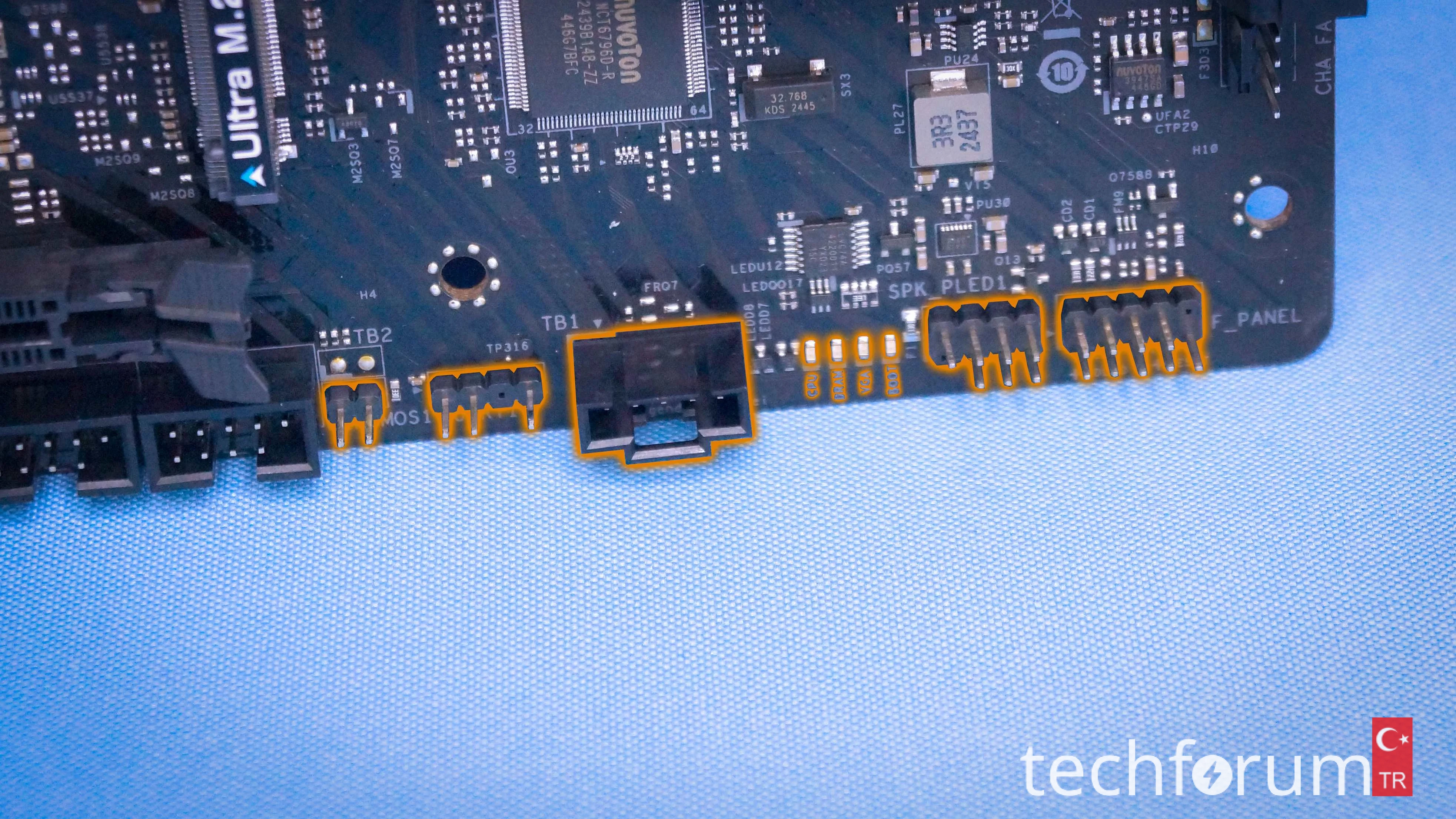

Anakartta ayrıca ön panel düğmeleri ve LED'leri, ses ve BIOS sıfırlama düğmesi için standart bir dizi bağlantı noktası bulunur. Ayrıca belirgin siyah bir gövdeye sahip 5 pinli bir konektör de vardır; bu, Thunderbolt 4 AIC genişletme kartı konektörüdür . Ayrıca 5V ARGB konektörüne çok benzeyen 3 pinli bir konektör ("UART1") de vardır, ancak arka aydınlatma için kullanılmamalıdır. Anakart belgelerinde belirtilmediği için, kullanım amacını bulmaya çalışmanın bir anlamı yoktur. Etikete bakılırsa, bu, servis teknisyenleri tarafından bellenim flaşlama ve/veya hata ayıklama için kullanılan bir UART arayüzüne sahip bir konektördür. Postkoder ekranı yoktur, ancak her zamanki gibi dört LED bulunur; bir tür hata ayıklayıcı. Bu, sistemin başlatılmasıyla ilgili olası sorunları teşhis etmek için kullanılabilir: işlemci, bellek, depolama veya grafik kartı.
Ek olarak, bir ekran kartı destek braketi de bonus olarak dahildir. Günümüzün ağır ekran kartları için kesinlikle hoş bir eklenti. Tüm kasalarda bulunmaz ve bulunanlarda bile her zaman kullanışlı olmayabilir. Anakartın kendisinin bağlı olduğu desteklere iki vida ile kolayca takılır. Kurulumdan sonra, destek braketinin yüksekliğini ayarlayın ve birlikte verilen kelebek vidalarla sıkın.

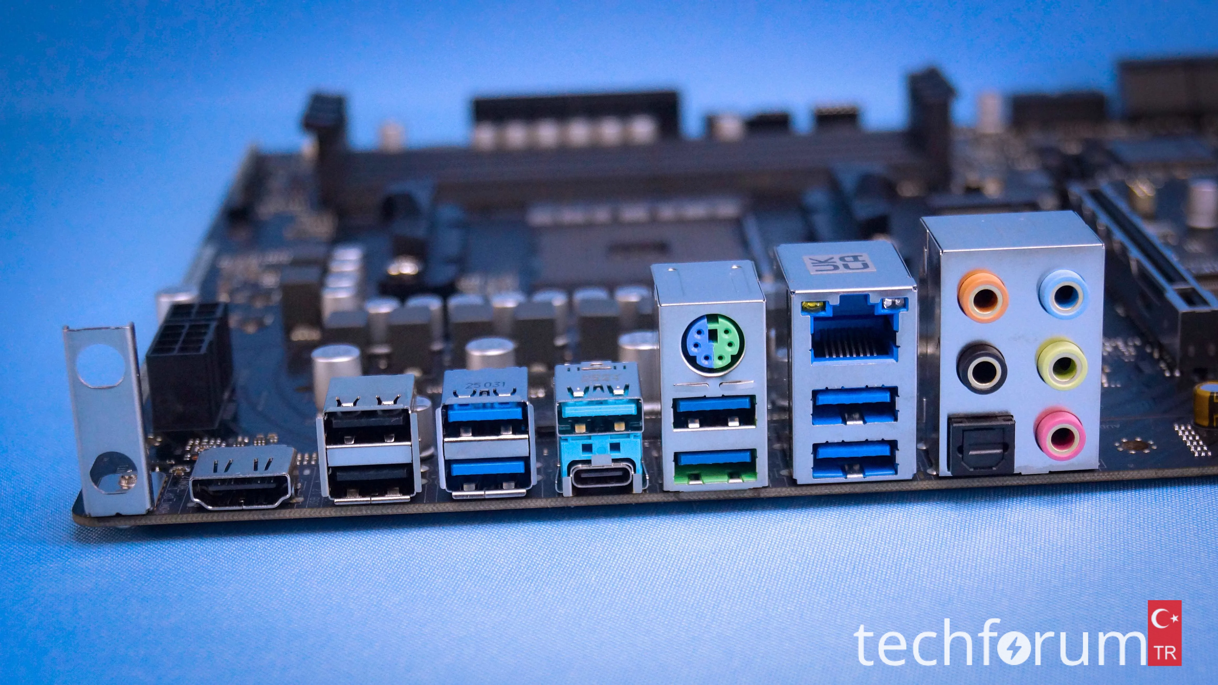

Anakartın giriş/çıkış paneli de bol miktarda bağlantı noktasıyla donatılmıştır. Buraya toplam 10 adet USB portu lehimlenmiştir: iki adet USB 2.0, altı adet USB 3.2 Gen1 ve bir adet USB 3.2 Gen2 bloğu (USB-C ve USB-A içeren). Daha pahalı anakartların hepsi bu kadar cömert USB bağlantı noktalarına sahip değildir. Eski PS/2 ile aynı bloğu paylaşan iki USB portu, klavye ve fareyi izole etmek için ayrı kontrolcülerle kontrol edilir ve bu da oyunlarda daha güvenilir kontrol sağlar.
Entegre işlemciye monitör bağlamak için HDMI girişi mevcut, ancak kullanıcılar tarafından kullanılma olasılığı düşük. Sadece ekran kartı arızalanırsa yedek olarak işe yarayabilir ve o durumda bile işlemcinin bir grafik çekirdeğine sahip olması gerekir ki bu da oyun anakartı için yine tartışmalı bir seçimdir.
"Makineyi" ağa bağlamak için yalnızca bir Ethernet konektörü var. Bu anlaşılabilir bir durum, çünkü bu bir oyun kartı, sunucu kartı değil.
En altta ise 6 ses çıkışı bulunuyor; 5'i analog, biri dijital SPDIF.
Üst kısımda WiFi antenleri için SMA konektörleri takmak üzere bir bağlantı parçası da bulunuyor, ancak bunları ayrıca satın almanız, bir modül ve bağlantı kabloları satın almanız gerekiyor; bunların hiçbiri kitte bulunmuyor, bu da üzücü, ancak çok da önemli değil.
Tüm bunlar, yumuşak yüzeyli ve dış yüzeyi siyah boyalı, üzerinde bağlantı noktaları işaretlenmiş, çıkarılabilir, folyo kaplı bir fişle örtülüdür.

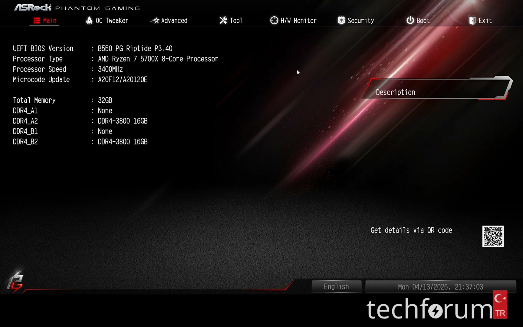

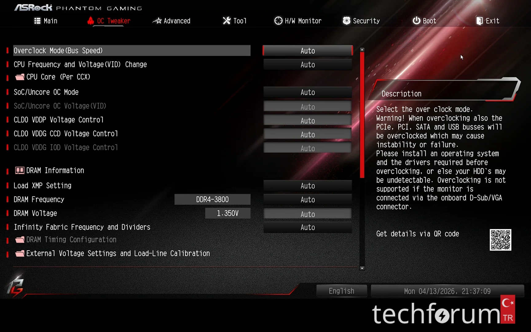

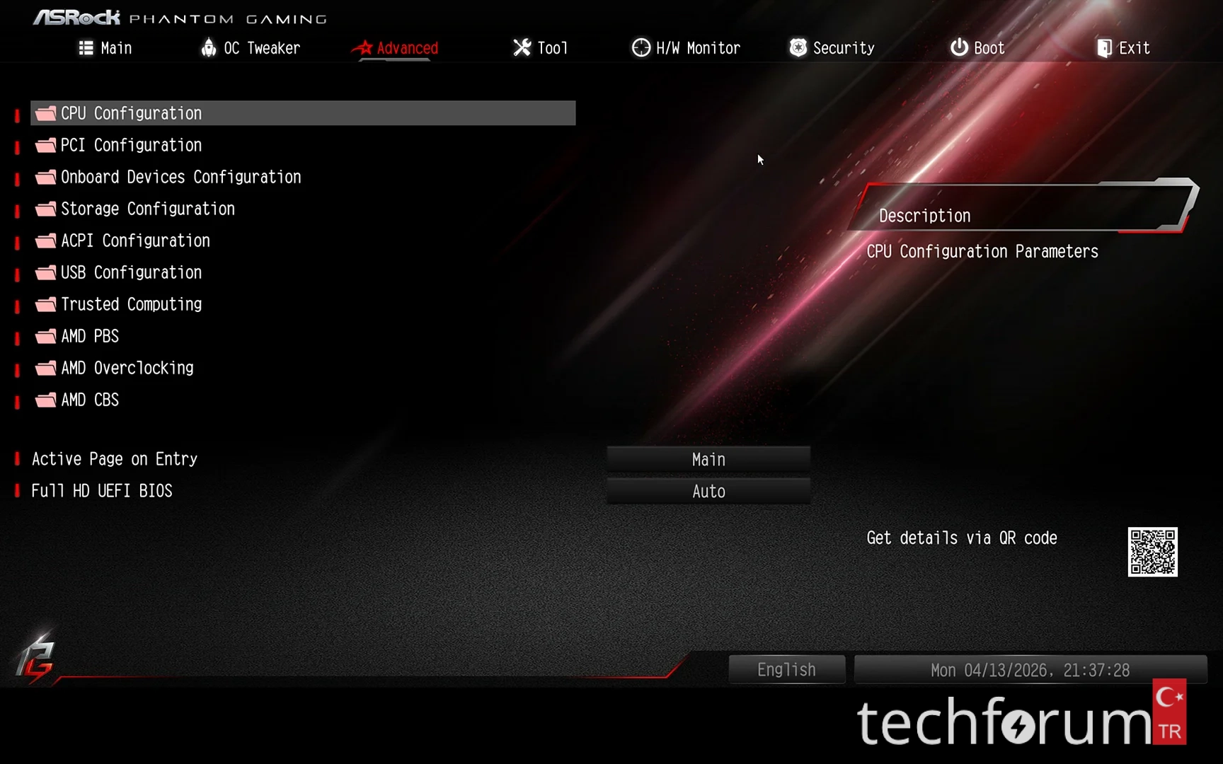

Anakartın BIOS'unu inceleyelim.
Cihaz, kutusundan çıktığı haliyle 3.40 sürümüyle birlikte geliyor. Bu, şu anda beta olmayan sondan bir önceki BIOS sürümü; en son sürüm 3.90, bu nedenle güncellemenin pek bir anlamı yok.
