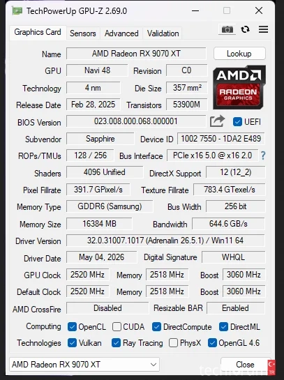

Dün, kardeşim Apple'a geçtiği için bana Sapphire Nitro+ 9070 XT hediye etti. Bugün taktım ve kontrol etmek için GPU-Z'yi çalıştırdım.
Araç, grafik kartının yalnızca 16 x 2.0 hızında PCIe yuvası 1'e bağlı olduğunu gösteriyor. Bu sadece bir görüntüleme hatası değil; 3DMark ile bant genişliği testi yaptım ve 6,6 GB/s bant genişliği elde ettim.

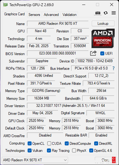

BIOS'taki "PCI_E1 Şerit Yapılandırması" ayarını birkaç kez Otomatik'ten 8x8'e değiştirdim, bilgisayarı yeniden başlattım ve ardından 8 x 5.0 elde ettim.
Sonra tekrar BIOS'a girdim ve "PCI_E1 Şerit Yapılandırması"nı tekrar otomatik ayarladım ve 16 x 4.0 elde ettim.
Aynı işlemi tekrarladım, tekrar 8x8'e ayarladım ve tekrar 8 x 5.0 elde ettim. Tekrar otomatiğe geçtim, bilgisayarı yeniden başlattım ve kısa bir süre için GPU-Z olması gerektiği gibi 16 x 5.0 gösterdi.
Bilgisayarı tekrar yeniden başlattım ve yine 16 x 4.0 bağlantı gösterdi. Bilgisayarı tekrar açtığımda ise yine sadece 16 x 2.0 bağlantı vardı. Bilgisayarı yeniden başlattıktan sonra ise 16 x 5.0 bağlantı tekrar ortaya çıktı.
Bu bir donanım arızası olabilir mi?
