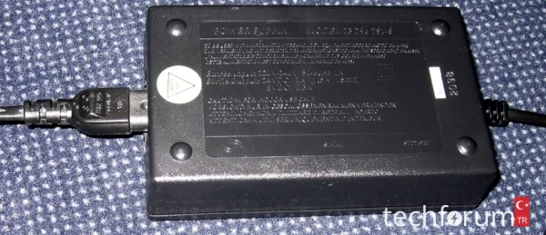

PC almayı planlıyorum ancak harici güç kaynağının sürekli çalışma için tasarlanmadığından endişeliyim. HP'nin uygun koruma mekanizmalarını yerleştirdiğinden ve buna göre boyutlandırdığından eminim, ancak yalnızca 10-15 yıllık dizüstü bilgisayar güç kaynaklarına aşinayım ve bunlar genellikle oldukça ısınıyor.
Bu nedenle sorum şu? Bu tür bir güç kaynağının (90W) sürekli çalışmasıyla ilgili herhangi bir deneyiminiz var mı ve serin kalıyor mu? Son yıllarda verimlilikte önemli iyileştirmeler olduğu ve küçük ofis bilgisayarlarının bazen sürekli çalışır durumda bırakıldığı göz önüne alındığında, sorun olmayacağını varsayıyorum. Ayrıca yeterli hava akışı sağlamak için engelsiz bir yere yerleştireceğim.
Şuna benzer standart bir harici güç kaynağından bahsediyorum görsel bırakıyorum.
Güç kaynağının kalitesinin yanı sıra, az ya da çok ısınacaktır. Güç çıkışı arttıkça kayıplar da arttığı için bazen çok ısınabilir dönüştürme sırasında oluşan güç kaybının bir yere gitmesi gerekir. Şu anki dizüstü bilgisayarımın 230W'lık bir güç kaynağı var ve yük altında bile ısınıyor. 90W'lık güç kaynakları bile dağıtılması gereken önemli miktarda ısı üretir.
Eğer sistem sürekli tam yük altında çalışacaksa (örneğin render, sunucu veya ağır hesaplama işleri), adaptör daha sıcak hissedilebilir ama yine de bu tek başına bir arıza belirtisi değildir. HP bu adaptörleri cihazın maksimum güç ihtiyacına göre seçiyor, dolayısıyla normal kullanımda güvenle 7/24 çalıştırabilirsin.
