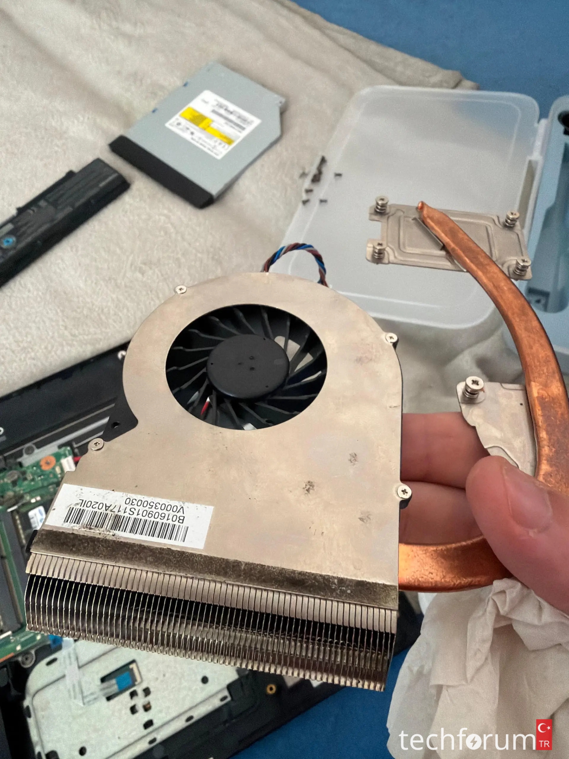

Merhaba, bende Toshiba Satellite P70-E var.
Dizüstü bilgisayarım sürekli aşırı ısınıyor, ardından tıklama sesi çıkarıp kapanıyor.
Fan temiz ve termal macun yeni, bu yüzden ısı borusunun arızalı olduğunu düşünüyorum. Ancak, bu model için internette yedek ısı borusu bulamıyorum. Aşırı ısınmayı önlemek için yapabileceğim bir şey bilen var mı?
Harika şimdiye kadar söküp fanı ve termal macunu kontrol etmiş olmanız çok iyi. Çökmeden önceki o tıklama sesi sabit diskinizin aşırı ısı nedeniyle koruma moduna geçtiğini güçlü bir şekilde gösteriyor. Yeni bir ısı borusu bulmak muhtemelen çok zor, ancak arızalı P70 serisi üniteler için yedek parça bulmak için ilanlara bakmalısınız genellikle orada daha iyi şansınız olur.
Ayrıca, daha küçük çipler ve voltaj regülatörleri için tüm termal pedleri doğru şekilde yerleştirdiğinizden kesinlikle emin olun aksi takdirde ısı tam orada birikecektir. Yedek parça bulana kadar geçici bir çözüm olarak, aktif bir soğutma pedine yerleştirebilir ve ideal olarak alt kapağı açık bırakabilirsiniz, böylece biriken ısı daha kolay dışarı çıkabilir. İyi şanslar.
