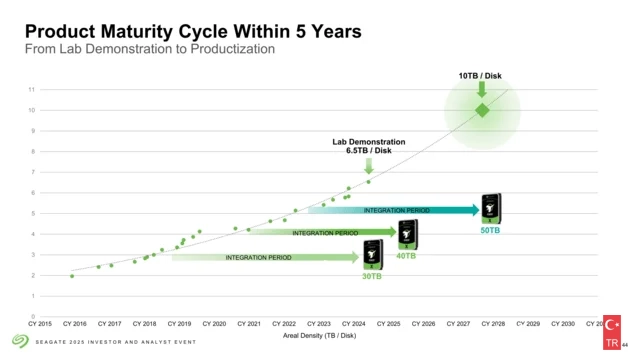

Yol haritası: 50 TB ve ötesi​
Seagate uzun vadeli planlarında HDD kapasitesini daha da artırmayı hedefliyor. Şirket daha önce 2026 yılı için 40 TB ve 2028 yılı için 50 TB kapasite hedeflerini açıklamıştı. Daha ileriye dönük planlarda ise disk başına 10 TB veri yoğunluğuna ulaşarak toplamda 100 TB kapasiteli HDD’lerin geliştirilmesi hedefleniyor.
Geçtiğimiz yıl Seagate araştırma laboratuvarlarında disk başına 7 TB veri yoğunluğuna ulaşıldığı da duyurulmuştu. Bu gelişmeler şirketin uzun vadeli kapasite hedeflerinin teorik olarak mümkün olabileceğini gösteriyor.
